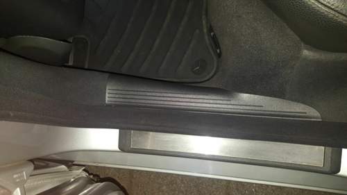

hey..also ich hab genau das gleiche Problem wie du..hab comand und navi rechner nachgerüstet...aber hab unter Sitzbank nachgeschaut da finde ich keine kabel zum umstecken oder so...sonst alles genau wie bei dir...navi rechner angeschlossen du auf comand steht dann Navigation nicht verfügbar
Das Kabel ist auch nicht unter der Rücksitzbank sondern im Kabelkanal Fahrerseite. Das Ende des Kabels das du umstecken musst endet kurz vor der B-Säule. Da es Orange ist kannst du es eigentlich nicht verfehlen.
ja hab das vorhin mir angeschaut aber da is so ein schwarzes Plastik teil über diese kabelkanal..und dieses Plastik ding hab ich nicht geschafft abzumontieren
Brauchst du auch nicht. Der Kabelkanal ist nur mit einer Lasche verschlossen. Die siehst du wenn du den Kantenschutz abziehst und diese Schwarze Plastikabdeckung abnimmst danach.
Ja ich sehe ja die Kabel aber diese Plastik Abdeckung kriege ich nicht ab...nur die vordere plastikabdeckung Krieg ich ab...

Mach doch mal ein Bild und zeig uns was du nicht abbekommst.
