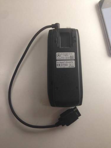

Hallo, ich bekomme leider keine zweite SIM Karte von meinem Anbieter.
Habe aber gestern über die Suchfunktion eine universal Aufnahmeschale für das vorhandene Cradle (Artikelnummer A2228206401) gefunden, meine Frage funktioniert es dass ich mit dem Handy die Freisprecheinrichtung nutzen kann, kann man damit Telefonbucheinträge über das APS50 sehen?
Telefoniere nur gelegentlich im Auto daher ist mir das SAP Modul zu kostenintensiv.
Besitze ein elephone p8000 (Android System), meine Frau besitzt ein iPhone 5s, gibt es eine Möglichkeit dass ich beide Handys mit dieser Universalschale betreiben kann?
Danke
Das iPhone geht mit der Schale.
Das Android glaub ich auch.
Ich weis nur nicht ob die Schale in den w211 passt
Da würde ich mich vorher noch informieren
