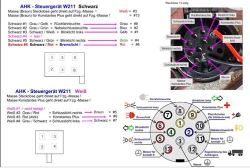

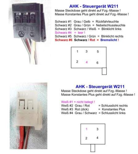

ich habe einen W211 320CDI Limousine VorMopf Bj 2002.
Es ist eine originale abnehmbare AHK mit 13-poligem Stecker verbaut.
Letztens musste ich einen Anhänger mit 7-poligem Anschluss fahren und hatte einen Adapter verwendet. Wie ich erst danach festgestellt habe, als nichts funktionierte, war der Adapter kaputt, ein paar Kabel durchgescheuert.
Jedenfalls kommt jetzt ohne Anhänger immer eine Fehlermeldung Blinker hinten li+re defekt und es tickt schnell im Auto, die Blinker funktionieren jedoch alle 6 ganz normal. Wenn ich jetzt einen funktionierenden 13-poligen Anhänger anschließe, dann geht eigentlich nur am Anhänger das linke Bremslicht... Sonst alles tot.
Sicherung 17+18 links im Kofferraum ist ok.
Könnte das Steuergerät einen abbekommen haben? Wo finde ich das denn in meinem Wagen?

Zieh an dem AHK-Steuergerät die Stecker ab und wieder auf da kannst du auch gleich ein Bild machen.

Ich hab es bei meinem 203 so gemacht kommt aber auch auf den Steuergeräte Hersteller an.
Hab das Modul heute mal komplett abgesteckt, 20 Sekunden gewartet und dann wieder angesteckt.
Fehler ist immer noch da.
Es ist ein Jaeger 52040211. Montiert ist es unter dem Metallhalter, wo das GPS Navirechner usw Gedöns vom alten Comand befestigt wird.
Also neues kaufen und hoffen dass es daran gelegen hat, oder?
AHK Steuergerät
AHK Steuergerät
Würde ich auch sagen. Oder du rufst mal Jaeger an und fragst ob die ihre SG im Hause selbst reparieren. Ich vermute aber schon dass es durch einen Kurzschluss oder dergleichen gehimmelt wurde.
