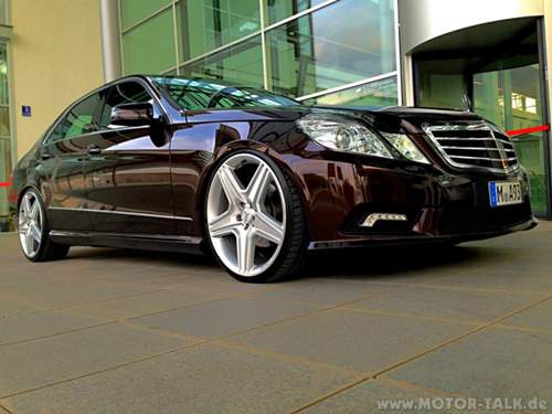

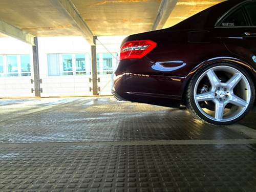

Es passen sogar die 21er von ML auf den 212erZitat:
@GeoDim schrieb am 23. Dezember 2014 um 19:25:25 Uhr:
Vielen Dank für die Anteilnahme an dem Beitrag und für die Belehrungen.
Eure Meinung nehme ich an und verstehe Sie auch, aber danach habe ich ehrlich gesagt nicht gefragt.Ich wollte einfach nur wissen, ob diese Felgen auf mein Fahrzeug passen. Habe auch dementsprechend hier die Info bekommen und war heute bei meinem Mercedes Partner und habe mich dort erkundigt.
Ob Komfort, Sportlich oder Protzig, zum Glück sind die Geschmäcker verschieden, sonst würden wir alle gleich rumlaufen und das wäre doch langweilig.
Ich möchte das halt so haben und deshalb wird es auch im Frühjahr so passieren, das die 20 Zoll AMG Felgen des CL oder S 65 auf meinem W 212 draufkommen.
Ich z.B mag die OZ Felgen nicht, stehe mehr auf BBS, aber ich finde es halt edler, wenn man der Stern und das AMG an den Felgen sieht.
Ich wünsche euch allen ein schönes Weihnachtsfest, Bilder werden im Frühjahr folgen.
Vergleich 20" vs 21"
HIER
und
HIER
noch was.
Mir gefällt es vom aussehen her aber fahren möchte ich diese nicht unbedingt...20er reichen vollkommen finde ich.
Sieht echt schick aus, doch alles unter einem Querschnitt von 40 möchte ich am Benz ungern fahren.
Danke für die Bilder. Sehen beide schön aus aber ich bleib dann doch lieber bei den 20 Zoll
