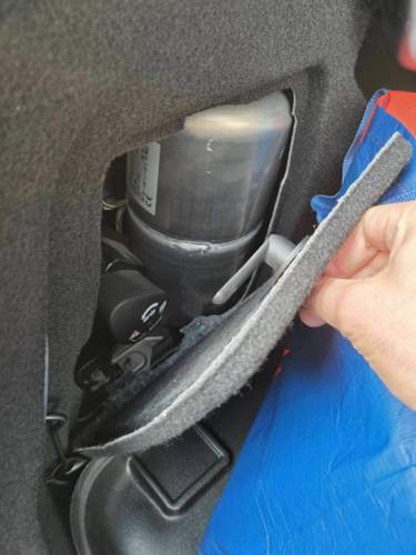

Hallo liebe Freunde,
Ich habe seit geraumer Zeit Probleme mit meiner Airmatic.
Wenn ich das Auto über Nacht stehen lasse sackt er unregelmäßig ab. Mal nur hinten Rechts. Mal vorne beide Seite gleichzeitig. Nach dem Start des Motors kommt die Fehlermeldung "Fahrzeuf zu tief Bitte warten" anschließend sieht auch alles soweit gut aus. Laut SD stehen bei laufendem Motor alle Seiten von der Höhe gleichmäßig. Der Druck wird auch gehalten. DRUCKTEST BESTANDEN!
Alle luftanschlüsse mit Leckspray besprüht... keine Auffälligkeiten:(
Habt ihr Erfahrungen damit ? Was ist eure Vermutung?
Besten Dank im voraus.

Hat er an der HA auch Zusatzluftspeicher aus Aluminium?
Themenstarteram 15. Oktober 2021 um 13:04
Bj 2009 km 240tkm. Bei ca 100tkm würden alle 4 erneuert. Ja im Kofferraum links meinst du den oder?
Themenstarteram 15. Oktober 2021 um 13:11
Meinst du den ?
Die Airmatic Bälge an der HA beim W212 haben keine Zusatzspeicher mehr!
Gut zu wissen - war ja auch eine Krankheit beim 211er...
Wenn alle Bälge schon mal neu kamen denke ich da eher an eine oder mehrere Leckagen an den Leitungen.
Themenstarteram 16. Oktober 2021 um 11:59
Und was ist das links im Kofferraum drin ?
Das ist doch der Druckspeicher ?!?! Es ist ein *w212*
Siehe Bild
Ja, der Druckspeicher für das gesamte System ist das.
Themenstarteram 16. Oktober 2021 um 12:05
Hmmm vielleicht sollte ich auch mal den überprüfen ob der Dicht ist
