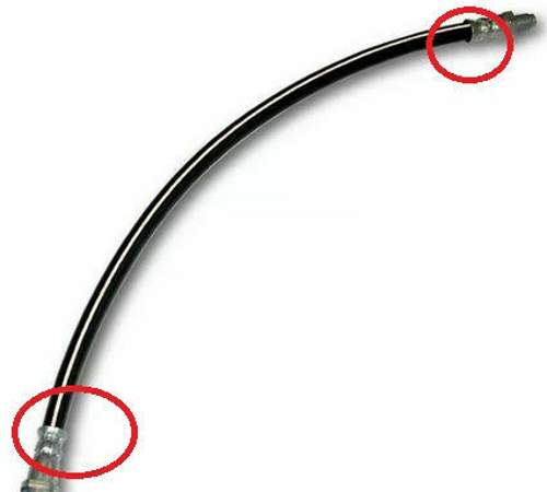

Wie sieht denn dein Bremsschlauch aus? Eventuell spröde? Hast du beim Ausbauversuch eventuell mal den Bremssattel hängen lassen? Es zieht irgendwo Luft. Meine Vermutung ist an den Bremsschläuchen.
Wir hatten den Wagen natürlich auf der Hebebühne, die Bremleitungen und Schläuche sahen alle gut aus. Bremssattel hing soweit ich weis nicht, haben die direkt ausgebaut...
Es hört sich auch beim Pedal treten „pumpen“ nach einem zischen an, wie wenn er Luft ziehen würde...
Könnte sein dass in den Leitungen/Schläuchen halt n Haarriss ist den man so nicht sieht?

Ich vermute mal die eingekreisten Stellen sind beim Ab- / Anschrauben belastet worden. Nimm' die Stellen mal unter die Lupe.
Bremsschlauch
Beschreibe mal bitte genauer. Wie hast du den Bremsschlauch vom Sattel demontiert?

Den hat mein Cousin demontiert, da war ich nicht dabei. Habe ihm jetzt mal geschrieben und gefragt wie er das gemacht hat, dass ich dir bescheid geben kann...
