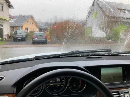

Hallo zusammen
Kurze Frage in die Runde: Bei meinem 2012 350 cgi habe ich ein sehr übles Phänomen. Immer wenn ich die Scheibe mittels Tippschalter waschen will, läuft der Wischer mindestens 1 Mall komplett über die Scheibe, bevor da auch nur ein Tropfen Wasser kommt. Ist das normal, weil es ja tendenziell die Scheibe und den Wischer schädigt, so ein Trockenlauf. Oder kann man das irgendwo am Wagen einstellen?
Vielen Dank für Tipps und ein schönes Wochenende

leider ist das offenbar "normal" beim 212er.
warum es nicht zuerst spritzt und dann erst wischt, ist mir rätselhaft.
der quarzanteil des staubes kratzt bei jedem mal trockenwischen besonders heftig.
bei meinem fahrzeug wurde dadurch die scheibe in mitleidenschaft gezogen, da die funktion vom vorbesitzer offenbar gerne genutzt worden ist.
auch ein tausch der wischwasserpumpe mitsamt den schläuchen hat nichts gebracht.
ich verwende diese art der scheibenreinigung daher bei trockener scheibe nicht, sondern nehme zellstoff und ein scheibenputzmittel.
beides wird im kofferraum mitgeführt.

Das Problem ist bekannt, hab ich hier schon mal mit Bildern gepostet.
An der Kombipumpe für vorn/hinten T Modell ist zwar ein kleins Gegenstromvetiel verbaut aber ohne Rückschlag zur Scheibe.
Ein separates Rückschlagventil kann bei meinem nicht eingebaut werden da ein Heizdraht darin läuft, Ausstattung Wischwasserheizug!
Ist schon traurig, Wischwasser warm aber kommt nicht sofort.

Bei meinem S212 - Bj. 2014 (Mopf) kommt erst Wasser dann Wischer.. alles bestens :-))
@JochenS212
Himmel hilf - wie machst Du das....:confused:
Hast Du ein Sondermodell - eventuell ein Pressefahrzeug „zufällig“ ergattern können :p
Ist ja genial - will ich auch haben........:D
Spässle gemacht - schönen Abend noch. :)
P.S.
Hast Du die Wischiwaschi-Heizung ?
Wäre interessant zu wissen.....
Alldieweil es die Probleme anscheinend nur mit der Zusatzheizung gibt - mit dem zu späten „anspritzen“
Sorry - ich hoffe das war jetzt nicht Sexistisch.....:)
Moin ;-) ..alles gut :-))
ja ich habe die Beheizte Wischwaschanlage Code875 - warum es bei mir vernünftig funktioniert weiß ich nicht, aber ich würde es reklamieren wenn’s nicht so wäre !!
