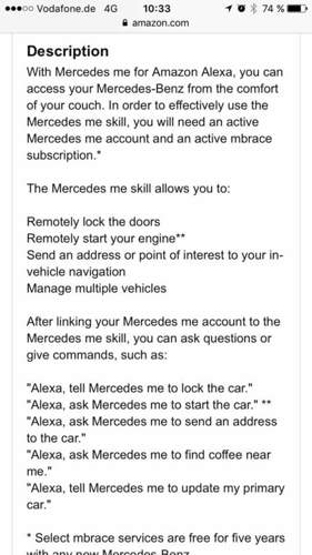

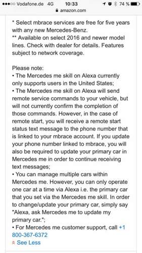

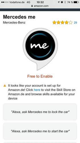

Wird wohl erst einfacher, wenn "Alexa" einzieht... ist ja für diesen Herbst auch für Deutschland bereits angekündigt... da funzt u.a. die (Sprach-)Einbindung von über 60 Millionen Musiktiteln über Spotify und Amazon Music Unlimited bereits sehr gut... aber du stehst ja auf SD-Karte...
P.S. In den USA läuft es bereits... siehe Anhänge.
