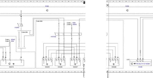

ich bin gerade dabei das große Widescreen nachzurüsten.
Aktuell verlege ich den Leitungssatz für die Ambientebeleuchtung.
Wo müssen diese 4 Adern aus dem Leitungssatz angeschlossen werden, damit das Widescreen seine Beleuchtung bekommt?
Müssen diese irgendwo an ein Steuergerät oder werden diese aus der Zierleistenbeleuchtung abgegriffen?

Original werden die am SAM (rot), an einem Massepunkt (braun) und an den Verteilern in Fahrerfußraum (blau bzw. blau/gelb) angeschlossen.
Man kann es aber auch an der linken LED der MiKo-Beleuchtung mit anklemmen.
Klemmt man es irgendwo anders (z.B. Fußleuchte oder so) an leuchten die LEDs im Szenarien-Modus nicht in der richtigen Farbe.
Die LEDs müssen außerdem noch programmiert werden, nach dem Einbau.

An welchem Stecker bzw. Pin wird das rote Kabel am SAM angeschlossen? Hast du ein Bild?
Massepunkt am Fußraum habe ich für das Braune-Kabel gefunden.
Jedoch die Stelle für das gelbe und blaue Kabel noch nicht?
Hast du dazu evtl. ein Bild von der Stelle?
Siehe Schaltplan: Stecker COC, Pin18
X18/53 für die gelben Kabel findet man im Kabelschacht im Fahrerfußraum.
Fotos habe ich leider keine.

1. Rot an SAM COC-Stecker
2. Braun an Massepunkt links Fußraum
3. Gelb an X18/53
4. Schwarz?
Wo wird Schwarz angeschlossen?
An der LED Zierleiste links?
Bild1 Stecker an Widescreen bzw. Kabelsatz
Bild2 Stecker LED-Stecker Zierleiste links
Ich entnehme Deinen Fragen, dass Du keine Erfahrung mit Schaltplänen hast…!?
An Steckverbindung X18/53 pin5 werden 2 gelbe Kabel mit einander verbunden: das Kabel mit dem männlichen Pin auspinnen und an das gelbe Kabel der Widescreen-LEDs anklemmen - das schwarze Kabel der Widescreen-LEDs an das andere gelbe Kabel von X18/53 Pin5 anklemmen - die Widescreen-LEDs werden quasi zwischengeschliffen - das muss man dann im Steuergerät umcodieren und die LEDs richtig adressieren.

Da das andere Kabel von PIN5 wieder zurück an die LED von der Zierleiste geht, könnte ich das schwarze Kabel vom Widescreen auch direkt an das gelbe Kabel von der Zierleisten anschließen oder habe ich das falsch verstanden?
@47-driver schrieb am 25. Mai 2024 um 20:38:31 Uhr:
K.A. was Du mit „Zierleiste“ meinst - wenn du die LED links an der MiKo meinst: ja, da kann man das gelbe durchschneiden und Fzg.-seitig das gelbe vom Widescreen anklemmen und MiKo-seitig das schwarze vom Widescreen.
Gelb an gelb und schwarz an schwarz funktioniert NICHT!
