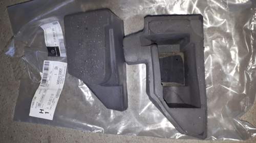

Ich weiss nich woran es liegt das mein Kofferraum nich per Knopfdruck auf oder zu geht. Sicherung unter der Rückbank sind i.o.? Kofferraum Knopf zum schließen leuchtet auch aber ohne Funktion Dämpfer sind auch getauscht.
Kann mir jemand helfen ich finde auch keine Pumpe?

Hast Du schon mal hinten gehorcht ob die Pumpe einschaltet.
Dazu schaltest Du vorn den Schalter für die Fernentriegelung (also HD entriegeln) ein und ein Helfer
legt das Ohr an den hinteren linken Kotflüigel um zu hören, ob sie anläuft.
Die Pumpe ist im Kofferraum links hinter der Teppichverkleidung.

meine Pumpe ist rechts vor der Batterie unter dem Teppichboden im rechten Kotflügel.
Ist in Schaumstoff eingepackt.

Wie lange läuft die Pumpe nachdem Du den Schalter betätigst ?
Guten Morgen wenn ich drauf drücke läuft sie kurz ich muss dazu sagen ich hatte den Kofferraum offen .
@BamBam1984 schrieb am 1. August 2022 um 06:26:47 Uhr:
Das heißt nach ca. eineinhalb Sekunden schaltet die Pumpe schon ab ?
Das hört sich dann nicht nach einem Pneumatikleck an.
Mach doch mal den folg. Test:
Heckdeckel auf, Schließklaue von Hand in die "ZU" Stellung drücken.
Dann den Schalter Fernentriegelung drücken. Macht der HD dann Geräusche ?

Also der hd macht Geräusche und nach mehr maligem drauf drücken auf die Fernbedienung öffnet er das Schloss aber der Kofferraum an sich geht nich hoch ?
