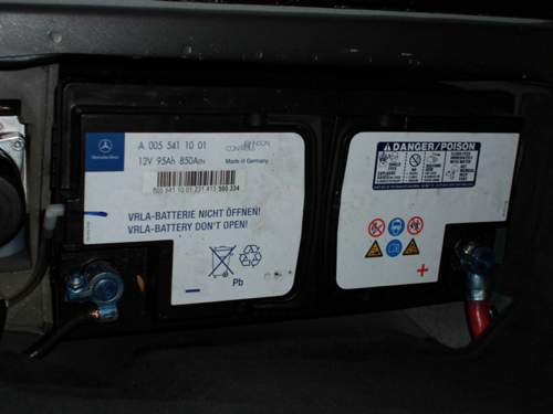

Hallo, guten Tag.
Ich wollte mal hier in den Raum fragen, ob es normal ist,
das nach nur 3 Jahren eine AGM Batterie (original vom :) )Schrott ist?
Es geht um einen W220 S500L 4matic MOPF.
Ich habe das Auto nun für ca. 2-3 Monate inner Garage gelassen weil ich das nicht wirklich gebraucht habe.
Zur Sicherheit habe ich das ctek MXS10 angeschlossen im AGM Modus für Erhaltungsladung.
Aus irgendeinen Grund stieg das ctek aus, es gingen keine Ladungen mehr raus.
Somit ist wohl meine originale AGM Starterbatterie von Mercedes (ca. 285,- EUR) Tiefenentladen.
Evtl. zog das Ladegerät noch Saft aus der Batterie raus?
Das Ladegerät war noch in Garantie und ein Umtausch ging problemlos.
Nach ca. 3 Wochen erhielt ich das neue MXS10.
Die Batterie ist aber klinisch tot mit nur noch 0,9-1,7V ?
Eigentlich sollte eine AGM doch sicherer sein gegen Tiefenentladung?
Nun wollte ich versuchen die doch noch zu laden.
Das Ladegerät bricht aber mitten in der Ladung ab mit roter Lampe.
ctek meinte ich solle mal versuchen mit den Support Ladung für 10 Minuten eine gewisse Grundladung reinzubekommen. Habe ich versucht und nun hängt das Gerät über AGM Ladung dran.
Daher meine Frage an Euch, ob Ihr da auch schon so etwas seltsames gehabt habt?
Laut ctek sollte eine AGM Batterie NIEMALS per Recount wiederbelebt werden.
Recount Modus ist nur für Blei Naßzellen Batt´s.
Muss ich nun mir Gedanken machen eine neue Batterie zu kaufen?
Über daparto.de werden mir einige günstige (VARTA, BOSCH etc.) 100Ah Batterien angeboten.
Preis ca. 120-150 EUR.
Sind dann aber keine AGM oder?
Mal schauen, was Ihr dazu sagt.
Mfg

Eine AGM Batterie ist, falls nicht ein entsprechender Lichtmaschienregler vorhanden ist, für einen W220 normalerweise nicht die richtige Wahl.
Die AGM Batterie benötigt eine höhere Ladeschlußspannung ( 14,7 - 14,8 Volt ).
Da der Lichtmaschienregler des W220 aber normalerweise nur bis 14,4 Volt liefert, wird die AGM Batterie nur unzureichend geladen (ca.75 -80% ) und altert dementsprechend schneller.
Ich fahre die billigste Baumarktbatterie für 79 Euro (100AH 840A Starterbatterie sogar mir 30% mehr - Ca Ca) funktioniert genauso.
Für W220 und Nassbatterie-Ladekurven ist die AGM aus den Gründen die die Vorposter bereits nannten ungeeignet sofern er nicht die AGM Regelung beherrscht.
Btw: Recond des CTek ist NICHT für AGM geeignet.
Sollte zwar nichts kaputt machen, aber wirkt einfach nicht - da zu geringe Spannung und das wogegen Recond gedacht ist tritt bei AGM systembedingt erst gar nicht auf (große Bleisulfat Kristalle). Daher: Nutzlos bei AGM.
Bei tiefer Entladung ist die AGM ohnehin meist so weit vorgeschädigt, dass eine Wiederbelebung wenig Sinn macht - wenn die Batt. hinterher nur noch unzuverlässige 60% Kapazität hat würde ich sie nicht mehr haben wollen... - Weg damit.
Beim 220er würde ich eine gute preiswerte Nassbatterie mit maximal verfügbarer Kapazität rein machen und ab dafür - weniger als der Gegenwert einer Tankfüllung - da hampele ich nicht herum, um später irgendwo zu stranden.
