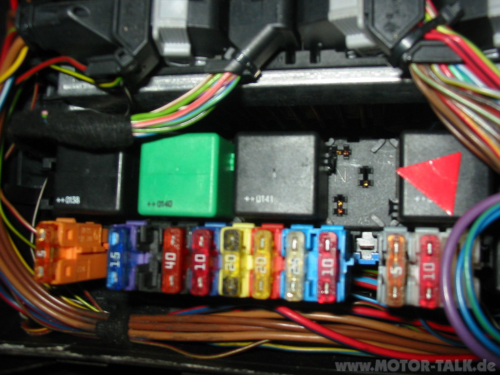

Themenstarteram 27. Dezember 2010 um 1:57
Das Kompressor - Relais sollte vorsorglich ausgetauscht werden.
Sinnvoll wäre ein Intervall von 50.000km, spätestens aber nach 100.000km
sollte es erneuert werden.
NICHT erst wenn der Kompressor defekt ist!
WARUM:
Weil, wenn das Relais hängt, man spricht auch von kleben,
läuft der Kompressor DAUERND!
Dies führt zum Totalschaden des Kompressors!
Wahrscheinlich durch Überhitzung.
Auf jeden Fall braucht man dann einen NEUEN.
Das Relais kostet bei Benz unter 10,- EUR.
Einbauzeit: 2 Minuten
Im Sicherungskasten im Motorraum in Fahrtrichtung rechts befindet sich
das Relais. Es ist nur gesteckt.:cool:
Hier ein Bild, es ist das mit dem roten Dreieck:
http://www.motor-talk.de/.../Attachment.html?attachmentId=654186
Edit von tomilu: MB-Teilenummer ist die A 002 542 72 19 (Nicht blind kaufen! Sicherheitshalber trotzdem mit der FIN zum Teileonkel gehen! Manchmal steckt der Teufel im Detail.)

hallo Leute, es passt zwar nicht wirklich hier rein, und der leide habe ich diese Information schon Vor gut 4 Monaten gebraucht. denn mein Relai für die Sekundärluftpumpe hat scheinbar geklebt. (die lief immer weiter bis ich sie abgeschlossen habe) jetzt scheint es so, als hätte das Relai den Geist aufgegeben oder die Pumpe selber (das wird morgen festgestellt). da ich immer zur einer freien Werkstatt gehe, würde mit die Position von dem Relais und die Teilnummer sehr helfen. kann die mir einer verraten????
mfg CiroCooL
am 26. April 2011 um 18:31
Die Position des Relais der Sekundärluftpumpe für die Lufteinblasung befindet sich auf dem Sicherungs- und Relaisplan. Der liegt beim Bordwerkzeug und ist auch in den FAQ zu finden.
Eine Teilenummer ist in diesem Fall nicht viel Wert, weil Relais gerne mal durch neuere Versionen ersetzt werden.

Hallo grobes mofaaaa,
Du hast Recht, so habe eben nochmal angerufen bei Mercedes mit TeileNr. angegeben . Es gibt aber eine aktualisierte Version. Meine ist ( alt ) A 002 542 1319 von Tyco
Fakt ist soll ca. 11€ kosten. Danke

NobyNobs war inzwischen so freundlich zu antworten:
"Wenn die nach Motor aus weiter läuft kann es auch an Undichtigkeit im System liegen.
Normal läuft die Pumpe ja nur 90 Sekunden nach Start und kalten Motor, dann nicht mehr.
Läuft die jetzt bei Zwischenstopps und nach Motor aus, kann es sein das die ME die Pumpe ansteuert um zu "gucken" ob der Fehler immer noch vorhanden ist...
Will sagen, mir wurde auch von zig Fachleuten gesagt das 100% das Relais hinüber ist (auch von Mercedes selbst...), nach Tausch ging das pumpen aber munter weiter.
Dann habe ich selbst geguckt, einen losen Schlauch an der Pumpe wieder richtig draufgesteckt und Ruhe war...
Hier aber noch die TN: A0025421319 Ist ein hundsgewöhnliches..."
