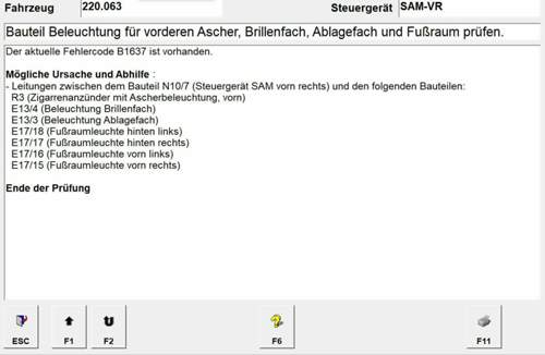

Aber:
Mein Zigarettenanzünder funktioniert nicht und Licht hab ich auch keins im Ascher!
Da ist wohl die Birne durchgebrannt!..., nur hat das ne Auswirkung auf den 12V Zigarettenanzünder?
Hab auch mal ein Detailbild vom Stecker gemacht, ist ne Nummer drauf.
Gehört allerdings nur zum Stecker, nicht speziell MB!
Immer noch unklar was das für einer ist und ob das die Funktion des Anzünders beeinträchtigt....

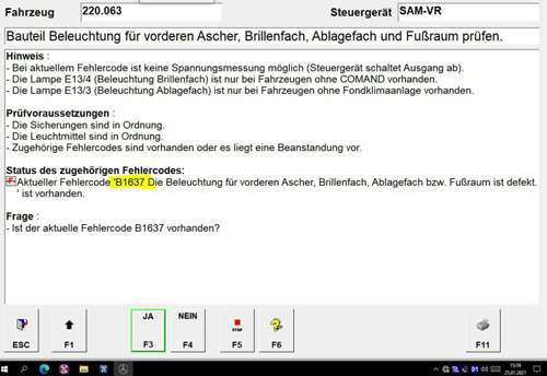

Der von Dir gefundene Stecker ist vermutlich überflüssig, oder kann entweder zum Comand, oder zum Klimabedienteil gehören.
lg Rüdiger
Der Stecker bleibt bei Ausstattung mit Comand übrig. Wenn kein Comand verbaut ist gehört er zur Beleuchtung des Faches, welches anstelle des Comands verbaut wird.

Komischerweise funktioniert halt auch die Beleuchtung und der Zigarettenanzünder nicht,...
Das muss jetzt aber nichts mit dem Stecker zu tun haben.
Ich Berichte weiter, werde mir erstmal eine neue Birne besorgen!...
Wenn das Licht und der Anzünder nicht gehen ist vielleicht die Sicherung durch??
Das wäre zu einfach! ;D
Ich schau mal nach, müsste ja eine 15 Ampere Sicherung "f11" Fahrerseite im Motorraum sein, richtig?
