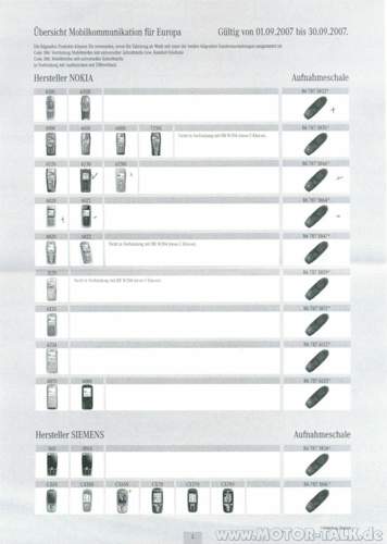

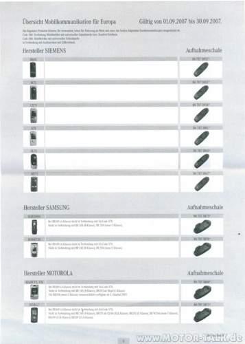

Falls es interessiert:
Auch passend für den W220.
MfG
Scannen0001
Scannen0002
Scannen0003
+4

Laut Bedienungsanleitung (S. 239) sind nur die NOKIA Geräte 5110, 5130, 6110, 6130 und 6150 verwendbar.
Hinnirk
Original geschrieben von Daimerfahrer
Hab original das 5130, also so ein uraltes handy drin..zur not würd ich mir so nen 6310i kaufen oder 6230? passt es auch? Danke
Warum findet hier so ein Rätselraten statt?
Die Nummer der Ladeschale notieren, und das passende Handy steht dahinter.
Softwarestand vom Handy ist auch wichtig.
Siehe obige Tabelle.
