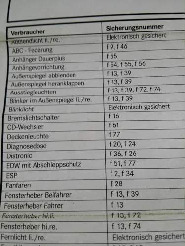

Doch wenn der CD-Player stromlos ist, bzw das Wake Up Signal fehlt, dann bleibt der LWL dunkel und somit hast du eine Unterbrechung im Ring. Der CDU-Player hat einen 3-adrigen Anschluss: 12V, Masse und Wake Up
Hast du schon mal die Sicherung f61, in der Schicherungsbox unter dem Fondsitz rechts, überprüft?
Gruß an alle.
Klaus
Hallo Klaus diese Sicherung hätte ich mal gesucht im Fond aber nicht gefunden?
Der Belegungsplan den ich online gefunden hatte hat mit meinem Sicherhungskasten nicht überein gestimmt !
f61 müsste eine 15A Sicherung sein, allso eine blaue.
Wenn mich nicht alles täuscht, sitzt die in der unteren Reihe auf dem 5. oder 6. Steckplatz.
Ich schaue aber gleich nochmal nach, muss nur erst den Belegunsplan finden. ;-)
Gruß an alle.
Klaus
Ja, 5. Steckplatz von links in der unteren Reihe war richtig.
Ist nicht mehr so schön der Plan, sorry.
Klaus

So sieht meine Sicherungsbox im Fond aus .... hab die blaue 15A gezogen war aber gut!
Fehlen hier Vll Sicherungen ?
