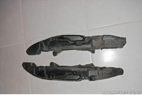

Habe eine Frage zum S430 W220. Wenn ich das rechte Vorderrad abnehme und Richtung Spritzwand greife, fasse ich wie in einen Wassersack, es ist eine dünne Folie in der sich bestimmt 2-3 Liter Wasser gesammelt haben. Alle Wasserabläufe waren verstopft. Kann es sein, dass sich Wasser in dieser Folie gesammelt hat, das da nicht hingehört oder gibt es einen anderen sinnvollen Grund.
Über eine Antwort würde ich sehr freuen.
Hallo, diesen Sack nimmst du und legst ihn bei Seite, dannach das gleiche auf der anderen Seite!
Hast du beide draußen ab in die Tonne damit!
Die verursachen nur Rost an der A - Säule und sind zur Dämmung, kannst sie aber auch draußen lassen und merkst keinen Unterschied. ...

Hallo Volvodriver und Manni,
habt ihr mal ein Bild von diesem "Wassersack".
Habe das noch nie gesehen und kann es mir momentan auch nicht vorstellen.....
Da muss wohl erst der Innenkotflügel ab um da ran zu kommen, oder?
Grüße,
Jürgen W. aus P.
Das ist kein Wassersack in diesem Sinne, dass ist eigentlich nur eine Tüte mit Schaumstoffstücken drin die Geräusche Dämmen soll, dass Problem ist halt nur das die Tüte kaputt geht und Wasser eindringen kann, dieses Wasser wird natürlich im Schaumstoff gehalten und es dauert ewig ehe es verdunstet.
Somit ist die eigentlich immer Feucht und greift natürlich auf Dauer das Metall an auch wenn es noch so gut geschützt ist.
Ja dazu muss der hintere Innenkotflügel ab.
Mfg
Hallo Volvodriver,
heute war mein Schraubertag: Nach dem Austauschen des Hubzylinders für die Scheinwerferreinigung habe ich mich diesem ominösen "Wassersack" (Dämmstoffpaket an der A-Säule/Innenkotflügel) gewidmet. Also wie du beschrieben hast, den hinteren Innenkotflügel ab und die Dinger rausgeholt. Tatsächlich waren beide Dämmstoffpakete im unteren Bereich (ca. 5cm) feucht. Entgegen meinen Befürchtungen war jedoch keinerlei Rost zu sehen.....vorbeugend habe ich dann noch die kompletten Kotflügel mit Unterbodenwachs (pro Seite eine Dose) behandelt.
Diese Maßnahme kann ich nur jedem empfehlen!
