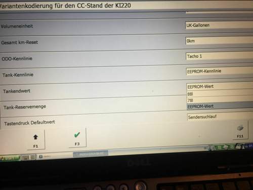

Nach dem Einbau des Steuergerätes Sprachbedienung gestern mussten KI, ZGW und AGW neu codiert werden, da das Gerät beim Ausbau auscodiert wurde.
Nebenbei habe ich im KI die Airmatic auf Mopf codiert, weil mit auffiel, dass die noch auf Vormopf stand.
Anschließend funktionierte SBS einwandfrei und im KI wird jetzt der Dämpfermodus als Symbol gezeigt. Danach bin ich 30km gefahren und mir ist nichts weiter aufgefallen. Hatte das Auto vor dem Haus kurz abgestellt und bin dann noch 30m gefahren.
Heute beim Start habe ich mich gewundert, dass er nur 4l/100km anzeigt. Ich habe das nicht weiter beobachtet und irgendwann getankt. Da fiel mir auf, dass der Verbrauch mit ca 5l/100km und die Reichweite über 3000km angezeigt wurde.
Entweder ist da jetzt ein Bit umgekippt oder es wurde unbemerkt ein Parameter verändert. Welcher Parameter könnte ein solche starke Abweichung (mehr als Faktor 3) begründen?

Tankgröße (Skisack), Korrekturfaktor des Kraftstoffverbrauches = 0% (0 oder 25% möglich), Bewertungsfaktor des Kraftstoffverbrauches 100% ( < 100%), Typischer Verbrauch Wegstrecke = 500*10m ( Pflichtwert, nur mit Developer auch 100*10m möglich), Typischer Verbrauch Menge=15 Liter (über Reiserechnerkonstante Block 1) , Tankdämpfungskonstante auf M113, Motor = M113 E50 4matic und Ländervariante=Deutschland (sonst Rest der Welt)
Ich habe noch eine Möglichkeit gefunden. Da möchte ich aber vorher um Rat fragen.
Es gibt (eventuell nur bei mir?) für das KIW den Punkt "Diagnose nach Werksangabe" und darauf folgend "Variantencodierung für den CC-Stand (was ist das?) des KI220" zwei Punkte, nämlich "Tank-Kennlinie" und "Tankendwert". Beide haben den Wert EEPROM. Den Tankendwert könnte man z.B. auf 78Liter (Skisack) umstellen.
Kann man diesen Menuepunkt gefahrlos nutzen?
Variantencodierung für denn CC-Stand
Mögliche Parameter
Warum steht da Gallonen?

Die Gallonen können zwei Werte annehmen - US oder GB.
Meinst du mit Soll / Ist = Fahrzeugausstattung / Codierung? Deswegen habe ich ja diesen Thread aufgemacht.
Ja einfach alle werte, nur du weißt was gelaufen ist.
Das einfachste ist in eine NL und alles auf Werkseinstellung bringen, wenn es bei so alten Autos noch geht.
