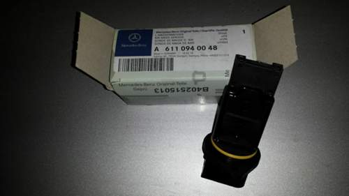

Lmm - om613
Einbauort LMM

Also wenn ich das hier so lese dann denke ich auch das ich mich wohl erst mal auf die Suche nach dem LMM mache.
Mal sehen was er denn dann tatsächlich kosten wird. (gibt ja wohl schon Preisunterschiede)
Und dann wechsel ich den selber. Sollte ja kein Hexenwerk sein und schließlich sollte ich schon noch mit nem bischen Werkzeug umgehen können.
