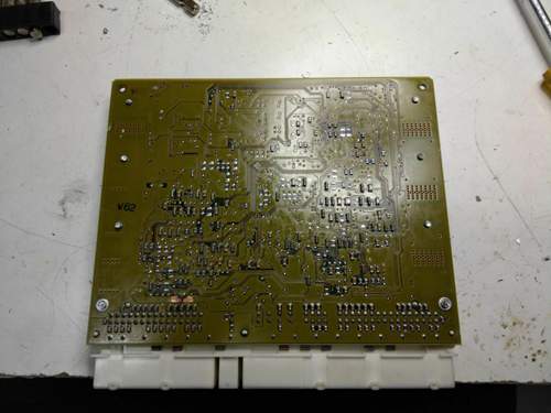

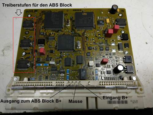

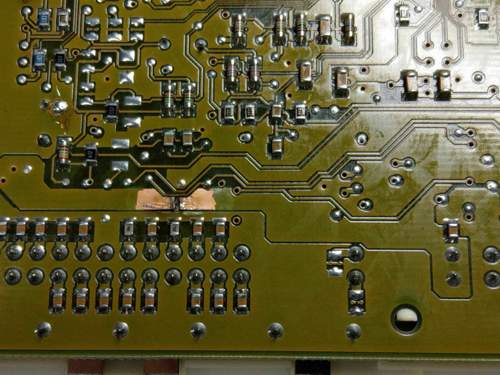

In der Zwischzeit hab ich mir auch mal den ABS Fehler, speziel den besagten Fehlercode C1000 angeschaut, angeblich ist das Steuergerät defekt, hier im Forum findet man auch einiges an Berichten dazu, auch bei anderen Modellen, jedoch ohne wirkliche Lösung. Es wurde dann meistens ein neues oder gebrauchtes Steuergerät eingebaut, aber einfach so will ich ja kein Steuergerät tauschen. Ich vermute hier ein Fehler mit der Versorgungsspannung bzw. mit dem Zusammenspiel der Hydraulikeinheit. Wenn ich irgentwo einen Radsensor oder Stecker abziehe erkennt das Steuergerät das als Fehler. Soweit sind alle Grundfunktionen da. Ich denke das ich hier mal meinen Kontakt bei Mercedes fragen werde ob es da vielleicht irgentwelche "service Änderrungen oder upgrades" mal gegeben hat. Die Betriebsspannung des ABS ist jedefalls Ok, ist nur wenige mV geringer als an der Batterie. Auch die Anzeige "Bremsbeläge verschlissen" ist völlig sinnlos da diese eigntlich in ordnung sind. Ich denke aber das es in Zusammenhang mit dem Fehler C1000 steht.
Der Fehler C1000 "interner Fehler" im ABS ESP Steuergerät ist behoben ohne Austausch des Steuergerätes. Bin leider aus zeitlichen Gründen erst jetzt dazu gekommen hier noch die Antwort/ Lösung zu beschreiben.
In den angehängten Bildern sieht man dann auch schon den Fehler, eine defekte Leiterbahn, die ich einfach wieder nachgelötet habe, war der Fehler. Ein Austausch des Steuergerätes
war nicht erforderlich.
Die Anzeige "Bremsbeläge Verschlissen" ist nicht wieder aufgetaucht, einen Fehler habe ich nicht gefunden der das erklärt, ich habe einfach alle Verschleisskontakte erneuert und die Steckverbindngen von Korrosion und Dreck befreit. Ich werde für die FAQ nochmal eine genaue Erklärung zur Fehlersuche verfassen da es doch hier in diesem Verlauf etwas zu umfangreich wäre. Der Fehler C1000 bzw. auch C1011 haben mit der Überwachung der Betriebsspannung des ABS Steuergerätes /ABS Block zu tun. Bei weiterem Interesse in der FAQ nachschauen.

Die Frage bleibt natürlich warum auf der ESP/ABS Baugruppen so ein kapitaler Leiterbahnschaden entstehen kann. Das ist ja nicht mal nur wegkorrodiert oder oxydiert, sondern "abgebrannt".
Da gebe ich Dir recht, die gleiche Frage hab ich mir auch gestellt, man weiss aber nie was andere Leute vor mir an dem Fahrzeug gemacht haben. Aber der Wagen ist schon einige Zeit wieder unterwegs und bis jetzt läuft er auch. Vielleicht hat da auch mal jemand nur das Messgerät falsch angeschlossen....
