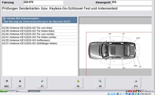

Darf ich nochmals in euren Rat fragen?
Wo genau in in der StarDiagnose kann ich die Funk-Funktion überprüfen?
Habe die Ansteuerung des Antennensignals gefunden sowie auch die Ansteuerung der Keylessgo Funktion.
Danke
DBE (OCP)
Istwerte (actual values)
Two-way radio signal
Schlüsseltaste F2 drücken
Das wird nur ein Ergebnis zeigen wenn die Antenne hinten guten Kontakt mit der Scheibe macht.
