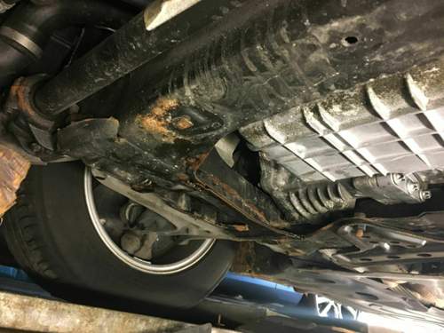

Sicher? Eine Grube oder Bühne und ein Schraubendreher können evtl. doch etwas ans Tageslicht bringen.
ja, ich habe eine Hebebühne. Wo genau soll ich denn mal fotografieren? Oder mit der USB Kamera reinschauen? Ich habe bis jetzt noch nichts entdeckt, aber sagt mir doch mal, wo ich genauer schauen müsste. Ich kenne natürlich die besagten Ecken bei anderen Autos. Aber dieser w220 ist mein erster, und gut erhalten will ich ihn schon. Er macht mir einfach Spass!

Ich würde mich für dich wirklich freuen. Das Auto an sich ist genial und macht unendlich Spaß. Das mit dem Rost ist sicherlich vorallem ein VorMopf Thema. Da dumme ist, man sieht lange nichts, bis es fast zu spät ist.
Die besonderen "Ecken" beim W220 liste ich dir mal auf.
1) Wagenheberaufnahmen , vor allem hinter der Schwellerverkleidung und unter den Kunststoffstopfern für den Wagenheber. Den mittigen Bolzen ziehen und den Stopfen ausknöpfen.
2) Türunterkanten hinter den schwarzen Steckleisten, sieht man meist erst wenn die braune Pest um die Ecke kommt.
3) Trittbretter hinten, unter der Einstiegsleiste. Dort ist der Schweller mit dem "Kniestück" zusammengesteckt.
4) Kotflügel vorne, wo Stoßstange und Kotflügel zusammen gesteckt sind
5) Radläufe, vorallem hinten. Hier kommt der Rost aus dem Radhaus und kriecht dann um die Wulst.
6) rund um die Türgriffe in der Mulde
7) Schweller unter der Bodenabdeckung vorallem an den Nähten zum Bodenblech
8) wenn du eine Kamera hast, kann man in die Schweller reinschauen, entweder vom vorderen Kotflügel aus, oder durch die Öffnungen wo die Trittleisten eingesetzt sind. Die Schweller sind chronisch sehr schlecht entwässert. Könnte beim Mopf besser sein.
9) Kofferdeckel, hinter der Nummerschildmulde
Das sind die Ecken die so eingefallen sind, an denen ich schon viel Zeit und Geld vergraben habe.

hier auf die Schnelle ein paar Fotos, die ich heute gemacht habe.
Kein Rost ... bin ich froh, ich hatte nämlich beim Kauf nicht genau nachgesehen. Nur die Lackdicke hatte ich gemessen. Überall 110 - 140 µm. Ich glaube, es lohnt sich dieses Auto gut zu konservieren. Gute "Basis" oder was meint Ihr? Wer macht mir denn sowas in der Nähe Frankfurt Gießen Marburg?

Na ja, ist ja noch nichts weggebaut worden, solange alles dran ist an Abdeckungen etc. sieht es immer gut aus. Aber ich halte dir die Daumen.
Hab neulich meinen Schweller mal weggebaut... weil der Blick von unten an der Schwellerverkleidung vorbei seltsam aussah.
So sieht´s dann aus. Da muss ich mal viel schweißen... Links ist bei mir heftiger als rechts. links Hinten! Vorn beidseits noch in Ordnung. Durchrostung von innen nach außen. Also bei einem Lexus sah ich so was noch nie.
Und das, obwohl mein Fahrzeug (1. Hand) bis 280.000 km Scheckheftgepflegt war und schon mal eine Rostbehandlung beim Freundlichen auf Kulanz erfahren hat. Vormopf eben. Nimmt sich zu einem Opel Corsa oder Daewoo Nubira nichts. Premium ist was anders.
Am besten man nimmt dickes Riffelblech zum einschweisen so á la Off Road und schreibt drauf, Jetzt: -Das Beste oder Nichts-
Das beste ist wohl die original Schweller zu kaufen und komplett zu ersetzen. Du wirst nicht viel Fleisch finden um überhaupt was anzuschweißen. Ein Schweller kostet um die 7-800€ das hintere Knie um die 400€.
