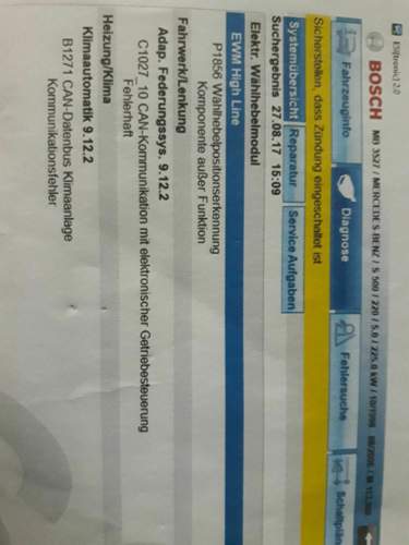

ich habe ein etwas ungewöhnlichen Fehler in dem W220 von meinem Vater.
Vielleicht hat ja einer eine Idee wo ich ansetzen kann, ohne ein neues EWM zu kaufen. Habe schon einiges gesucht, ein Wassereintritt oder ähnliches fällt aus, haben wir schon alles überprüft. Trocken wie Sand.
Ist ein 2000er mit 230tkm.
Das gute Stück fährt mal 1-2 Tage ohne Probleme und auf einmal fällt das EWM aus und das Fahzeug fährt bis zum Zündung aus/an auch nur in dem Gang welchen er gerade hatte.
Quittiert wird das ganze ebenfalls im Tacho mit einem Airmatic Fehler und die Ganganzeige klemmt bei "D" fest, obwohl man noch immer in P,R,N Schalten kann (ohne das es angezeigt wird im Tacho), jedoch in "D" wird nur in zuvor geschalteten Gang gefahren.
In den SD Istwerten reagiert dann auch der Wählhebel Istwert nicht und der Istwert wird mit einem Fehler quittiert.
Ist man in dem Zustand, hat das EGS und die Airmatic auch CAN-Fehler, welche jedoch sofort weg sind wenn man im EWM (im laufenden Betrieb!) den Fehler löscht.
Es ist also definitiv das EWM in irgend einer Form.

Foto mit Fehlern hab ich angehängt.

Es sieht so aus als ob entweder im EWM oder am Anschluss des Busses ein Wackelkontakt besteht.
Der Bus kann neu gesteckt oder der Stecker neu angeschlagen werden.
Im EWM reicht ein Reinigen der Kontakte wenn kein Platinenfehler vor liegt.
MB-Dok

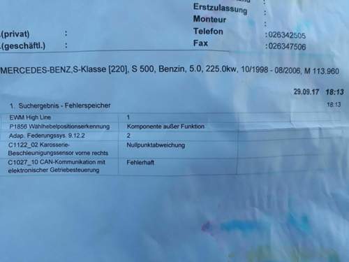

Habe leider wirklich genau das gleiche Problem bei meinem S500.
Gibt es mittlerweile neue Erkenntnisse?
Nur auf Verdacht das EWM erneuern hab ich nicht wirklich Lust drauf. Wenn es so ist ist es so, aber auf Verdacht.. ...

Ja sicher. Lichtschranken habe ich gereinigt,
Kontakte überprüft etc. Immer wieder sporadisch die selben Fehler....
Da steht ha nirgends dass der Fehler mit neuem Ewm weg gewesen ist.
Daher die Frage.
