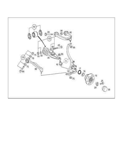

Hallo.
Das Knacken tritt häufig auf, nicht immer. Es hat zugenommen.
Welches Teil der Vorderachse ist der Hauptverdächtige?
Kann man dazu etwas sagen?
Danke und Grüße

Du sagt, dass dein knacken nur beim Bremsen auftritt. Vor dem Wechsel des oberen Dreieckslenkers (Hufeisen) hatte ich beim Bremsen vor ein paar Wochen auch dieses knacken und es war das obere Traggelenk. Wie man das testen habe ich in folgendem Beitrag beschrieben. Kann man einfach beim Rauf und Runterfahren des Fahrwerks feststellen. Versuche es mal, vielleicht ist das obere Traggelenk.

Unten Traggelenk, oben Führungsgelenk ;-)

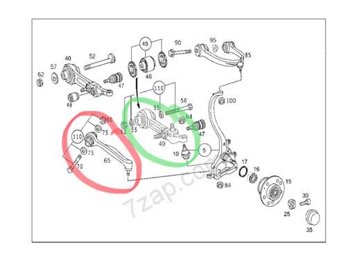

und das, was man so allgemein als Querlenker kennt, bezeichnet MB "Federlenker" :-D
ihr habt recht heisst Führungsgelenk. Manchmal tippt man halt zu schnell.

Im Taxi Shop Berlin hatte ich von Lemförder für unseren W211 den Reparatursatz fürs Führungsgelenk oben bestellt. Dort ist der Reparatursatz als 'Oberes Traggelenk' aufgeführt. Beim 211 kann man das zum Glück einzeln tauschen, was beim C215 und W220 nicht geht, da muss der gesamte obere Querlenker neu.

Wie kann ich die beiden (li. u. re.) unteren Führungsgelenke (selbst?) testen?

Mit Montiereisen prüfen, ob Spiel nach oben / unten oder nach der Seite ist (Kugel in der Führung ausgeschlagen) - passiert häufig, wenn sich die "Schmirrm zwickt", sprich die Fettfüllung verlustig geht durch undichte Manschette
