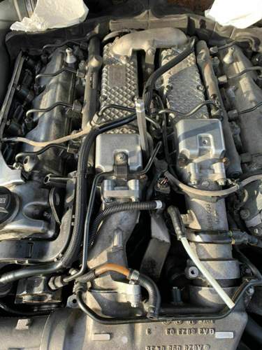

Folgendes Fehlerbild:
Es riecht im Innenraum stark nach Diesel.
Die Brühe troft im Endstadium auf die Straße!!!!
Der Keilriemen ist auch schon eingesaut...
Deshalb setzt nach dem Start zeitweise die Servolenkung aus.......
........Keilriemen rutscht......
ALLE ANGABEN beziehen sich darauf das man vor dem Motor steht und
Richtung Innenraum schaut:
Erstmal den LuFi runter machen.
Siehe dazu den HOWTO-Eintrag.
Dann vorne links die schwarze Abdeckung entfernen. Umschließt
den Öleinfüllstutzen. Es sind 4 Schrauben.
Jetzt ist die Hochdruckpumpe zugänglich.
Sitzt vorne links.
Hat 3 Anschlüsse.
1mal Stahl-Leitung (hält min. 300 Jahre)
2mal Plastik-Schrottleitung
Wenn man sich diesen Plastikmüll ansieht, muß man sich wundern
das das so lange hält.
Riecht extrem stark nach ABM-Maßnahme für die AZB!!!!
Diese beiden Plasik-Sch....dinger hat die NDL Koblenz vorrätig!!!
Was sagt uns das:
Ganz einfach sie werden sehr oft benötigt, sonst würden sie nicht
auf Lager sein und müßten extra bestellt werden.
1. Leitung:
A 628 070 06 32 oder 6280700632 (2 versch. Angaben,
damit die Suchmaschinen den String besser finden!!!!
Kostet knapp 30,- EUR inkl. Sinnlossteuer
Orginal Bezeichnug: Kraftstoffleitung zwischen Kraftstofffilter und
Hochdruckpumpe.
2. Leitung:
A 628 070 03 32 oder 6280700332
Kostet zwischen 30 und 35,- EUR inkl.
Orgingal Bezeichung im EPC: Kraftstoffleitung zwischen Druckregelventil
und Hochdruckpumpe
Das DRV befindet sich am Ventilblock.
Der Schlauch ist der Rücklauf von der HD-Pumpe

So, beide Leitungen sind nun eingebaut..........
........puuuuuuh!!!!!!!!!
ALLES ist wieder dicht!!!!!!!!
1. EinbauAnleitung für:
A 628 070 06 32 oder 6280700632 (2 verch. Angaben,
Hochdruckpumpe.
Am Dieselfilter (sitzt vorne Mitte unter dem LuFI, gut sichtbar!!)
die Schlauchschelle am Filterausgang mit einem Seitenschneider
entfernen.....ist so eine Einwegschelle:mad:.
Diese durch eine VORHER vom Teileonkel geholte gute alte ORGINAL
Benz Schraubschelle ersetzten. Einfach beim Kauf der Leitung den
Teileonkel fragen welche Schraubschelle auf das Schlauchstück
paßt.........
ACHTUNG:
Da dies der FilterAusgang ist und somit DIREKT die HD-Pumpe folgt:
Höchsten Wert auf Sauberkeit legen.....jeder Schmutz wird der
HD-Pumpe DIREKT UNGEFILTERT
zugeführt und kann somit diese zerstören!!!!
Das andere Ende der Leitung durch Reinschieben des weißen
Plastik-U (bis Anschlag) ausrasten. Nun kann die Leitung abgezogen
werden.
VOR dem Abziehen den Bereich um den Anschluß der Leitung
an der HD-Pumpe reinigen.......damit beim Abziehen kein Schmutz
in den Anschluß gelangt!!!!!!!!!
Den O-Ring der neuen Leitung VOR dem Einschieben mit Diesel
benetzten.
WICHTIG:
Das weiße Plastik-U MUSS!!! ganz herausgezogen sein, nur dann
kann die Verriegelung richtig einrasten. VOR dem Einschieben der
Leitung
in den Anschluß an der HD-Pumpe muß dies überprüft werden!!!!!!
Zum Verständnis:
Das weiße Plastik-U ist NUR für die spätere Demontage und dient
KEINESFALLS wie man denken könnte
der Verriegelung des Anschlusses!!!!!!!!!!
2. EinbauAnleitung für
2. Leitung:
Kostet knapp 35,- EUR inkl. Sinnlossteuer
Orgingal Bezeichung im EPC: Kraftstoffleitung zwischen Druckregelventil und Hochdruckpumpe
Anschluß an der HD-Pumpe durch Wegbrechen des äußeren
Verriegelungskranzes (wird klar beim Betrachten der neuen Leitung
wie das zu verstehen ist!!!) mit einem Schraubenzieher entriegeln.
Der Anschluß verfügt NICHT über das weiße Plastik-U!!!!!
Der Anschluß kann nun aus der HDP herausgezogen werden.
Das andere Ende der Leitung ist direkt hinter dem Dieselfilter
(wenn man Richtung Innenraum schaut) am so genannten
Ventilblock angeschlossen.
Um an den Anschluß heranzukommen muß der Dieselfilter
entfernt werden. Dafür die 3 E10 Torxschrauben die die
Filterhalterung  am Motor befestigen, entfernen.
Dafür müssen BEIDE Schläuche am Dieselfilter entfernt werden.
Also VORHER beim Teileonkel passenden ORGINAL Benz
Schraubschellen besorgen!!!!
Denn die orginalen Einwegschellen können nach dem Aufbiegen
mit einem Seitenschneider NICHT mehr verwendet werden.....!!!!!
Schlauchstücke mit einer 1/4 " Ratschenverlängerung verschließen.
Damit KEIN Diesel ausläuft!!!
Nun kann ganz in Ruhe der knifflige Einbau beginnen....
Mit einer starken Taschlampe versuchen das andere Ende/Anschluß
der Leitung am VBlock zu erspähen.....
Das Plastik-U (siehe NEUE Leitung) ganz bis Anschlag reinschieben.
Nun mit einem Schraubenzieher Leitung nach unten hebeln und
diese so aus dem VBlock herausziehen.
VORHER Zewa unterschieben, es läuft Diesel aus dem Anschluß....
Notfalls einfach den äußeren Verriegelungskranz mit einem
Schraubenzieher wegbrechen.
AnschlußBereich am VBlock VOR dem Einschieben der neuen
Leitung reinigen.
Plasik-U am Anschluß vor dem Einschieben ganz herausziehen.
Siehe dazu die erste Anleitung weiter oben!!!
Leitung in Position bringen und mit dem Finger kräftig nach oben
drücken.....darauf achten das es sehr still ist!!!!
Denn........es muß ein deutliches Klick zu hören sein,
nur dann weiß man das der Anschluß sicher eingerastet ist!!!
Das war schon alles!!!:D:D:D
Der Motor startet nicht sofort, geht auch evt. nach ca. 10 Sekunden
wieder aus....einfach wieder starten.....
So lange wiederholen bis er normal läuft.
Dichtheit aller Anschlüsse VOR dem endgültigen Zusamenbau
prüfen.
D.h. den Motor OHNE Luftfilter laufen lassen!!!
War doch wirklich ganz einfach!!!!!!!!!!:D:D:D
Leitung reinigen.
prüfen.
Kommt ins HOWTO!!!!

hallo,300 sdl
habe das problem jetzt auch.habe adac angerufen, der hat es gesehn,dachte die batterie ist schwach das er nicht anspringt,doch dann motorhabe aufgemacht, und er hat es gesehn.da diesl runter tropft in den keilreimen.
Und das sind glaub ich 2 schläuche die von der hd pumpe raus kommen in dieses steckverbindung.eines davon ist undicht.
Was soll cih machen.???Werkstatt ???
Oder wie??Bitte um deine hilfe!!!
MFG
am 28. Dezember 2010 um 14:05
hier habe ich auch ein foto.
Bei mir ist der natürlich anders angeordnet, aber es wird sich vom Aufwand wohl nicht groß unterscheiden.
Ich hatte in meiner Vertrauenswerkstatt insgesamt 80,- inklusive Material ( 1 Schlauch)bezahlt. Ging auch recht flott.
Viel Glück.
Fellfigur
