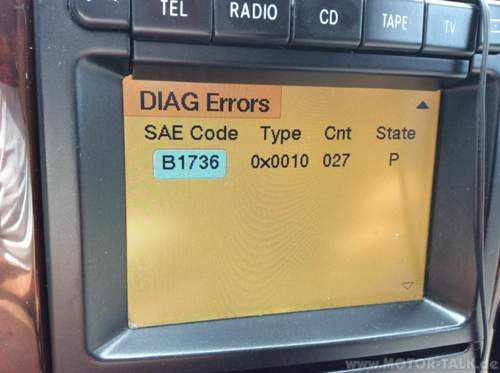

Bitte mal ins Comand Menue gehen (Lautsprecherstummschaltung (Mute) + Taste 1 + Taste 3 gleichzeitig solange drücken, bis Menue erscheint) , unter Diagnosis und dann Error List aufschreiben oder ein Foto machen und hier einstellen.
Das selbe bitte bei Diagnosis und dann D2B Wakeup Test und im Service Menue auf Configuration... .
Dadurch erhalte ich einen überblick über die Fehler und die entsprechenden Komponenten im System.

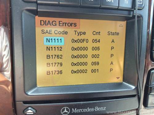

Themenstarteram 11. August 2014 um 12:45
So die Fehler zeigt er an.
+2
Themenstarteram 11. August 2014 um 12:47
So ich glaube ich habe das Problem gefunden. Der CD-Wechler!!! Gibt es ein Adapter für das Lichtleikabel um es dort blind zulegen?
Ja, gibt es, A0005453384 müßtest Du beim :) besorgen.
