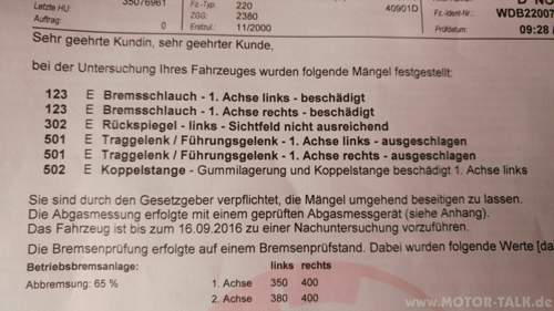

mein Dicker braucht neuen TÜV und heute habe ich ihn vorgeführt! Habe die letzten Wochen vieles machen lassen, alle Scheiben und Klötze, Airbagsteuergerät, ABS Sensor.

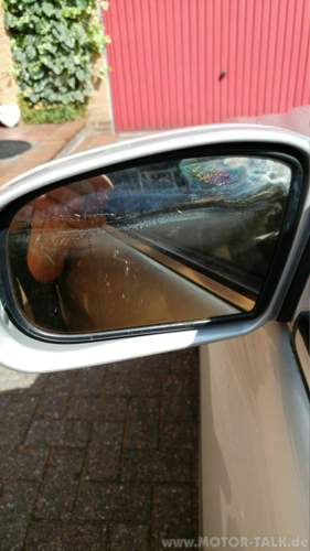

Nun hat der TÜV jedoch einige Mängel an beiden Vorderachsen gefunden + den Fahrerspiegel beanstandet, da das Glas eingelaufen ist und nicht mehr genug Sichtfeld verfügbar ist.
Ich wollte mal fragen, mit was ich in einer freien Meisterwerkstatt ungefähr Rechnen muss, wenn ich die Liste beheben lasse? Frage auch, um zu wissen, ab wann man mich preislich über den Tisch ziehen will?!
Kann man das Spiegelglas tauschen, oder muss man eine ganze Fassung mit kaufen?

@Havenol Hallo, kann dir für'n Spiegel bescheid sagen ja kannst du Austauschen brauchst nicht extra einen neuen "Rahmen" zu kaufen.

dringende empfehlung :: koppelstange und tragwerk nur bei db mit kostenvoranschlag machen lassen. die nachträgliche vermessung kommt eh dazu und eigentlich nur bei db zu vermessen..
mit tragwerk sind wahrscheinlich die querlenker unten gemeint. mal db fragen ob auch angelieferte eingebaut
werden würden..( febi oder lemförder)
rückspiegel : glas gibt es einzeln ( ebay) kann jeder selbst machen. (.youtube )
bremsschläuche könnten von freier werkstatt gemacht werden. aber wenn db schon mal dran ist.....
schättze die kosten auf 1500.- euronen

Habe bei meinem S500 den gesamten Krempel von der Vorderachse austauschen lassen, da ich immer Lenkradflattern hatte. Der komplette Satz für vorne hat im Internet € 170,00 gekostet. Der Einbau in einer freien Werkstatt 70,00. Spur vermessen und einstellen € 50,00. Das wars.
Meine freie Werkstatt lässt sich in der Regel immer die Teile bringen, oder, wenn es spezielle Teile sind die man nur Original kriegt, dann holt er sie als Werkstatt und gibt mit dann die Rechnung. Stundenlohn für die Montage nimmt meine Werkstatt € 30,00.
So kann man sehr kostengünstig tolle Autos fahren
Traggelenke beidseitig kosten je nach Stundensatz bei MB 1.000-1.200€. Habe bei einer freien Werkstatt 250€ plus angeliefertes Material bezahlt. Aber Achtung. Die Ausdrücker die man braucht sind NICHT Standard, d.h. Die Werkstatt braucht dieses Spezialwerkzeug, sonst gehen die alten nicht raus und die neuen nicht rein.

Hat jemand vielleicht ein Foto, wo man die Gelenke sehen kann? Ich habe keines gefunden. Dan könnte ich sagen, welche er mir gezeigt hat beim Tüv.
Es sind nicht die Querlenker soweit ich weiß!
Liebe Grüße
Jan
wahrscheinlich die unteren Traggelenke hinter der Radnabe. Sind auch am schwierigsten zu tauschen.
Aber mit 250-350.- plus Material sollte das in einer FW erledigt sein.
Ich brauche pro Seite ca 1 Std. !!
ich habe den unteren linken Querlenker auch neu gemacht.
Das Teil kostet in der Bucht 49 inkl Versand.
Umbau war 70 Euro in ner freien mit Luft ablassen aus dem Dämpfer und so.
Achsvermessung noch dazu ca 70 Euro
