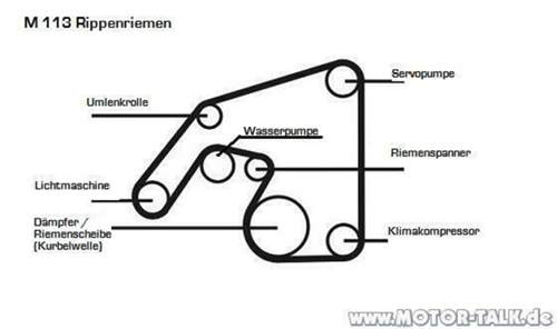

M113 Keilrippenriemen Verlauf zum Ausdrucken

Klingt auf dem Video für mich Richtung Lager einer der Rollen des Antriebsriemen, oder der Antriebsriemen selbst. Wie alt ist der, bzw wie viele km gelaufen?

Ich hätte mal probiert an den Riemenscheiben zu rütteln. Wenn dabei eine Riemenscheibe zuviel Spiel hat oder suspekte Geräusche macht könnte ein Lager hinüber sein.

Den Riemen runter und die Aggregate per Hand drehen. Wasserpumpe ???

klingt nach Lager Wapu. Wie SLer schon sagte, Riemen ab und mit Hand drehen.
Gibt es dabei besonderes zu beachten was nicht falsch gemacht werden darf und wie spanne Ich denn den Riemen wieder drauf, oder ab ?
Wenn es "nur" die Wasserpumpe ist werde Ich diese wohl selbst wechseln können.
grüße
Mal dir auf wie der Riemen läuft!!!
Ehrlich ich würde mehrere Fotos machen. Ich gehöre auch zu denen, die später ihre eigene Zeichnung nicht entziffern können.
