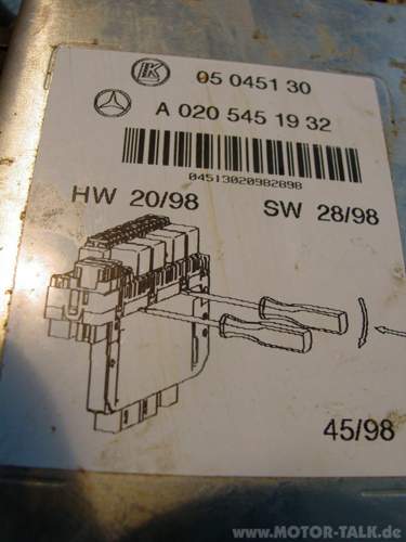

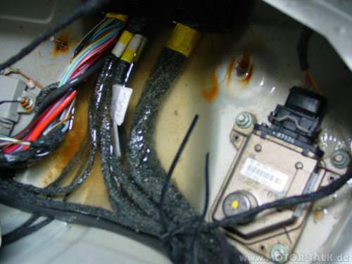

Schau mal hinten rechts unter der Rückbank, da wirst du sicherlich fündig werden..... Deine Fehlerbeschreibung deckt sich fast zu 100% mit einen Erfahrungsbericht wo ich mal gelesen habe....
Schau mal hier Klick
Diese stelle ist ohnehin eine der Schwachstellen des W220 da leider nicht nur durch Öffnungen in der Karosserie dort was eindringen kann sondern auch durch die Heizung.

Also,
lieber Christian und die anderen Kollegen ...
VOLLTREFFER ! Die hintere linke "Wanne" hat ihrem Namen alle Ehre gemacht: 15 cm hoch stand das Wasser drin und die ganze Sicherungsmimik und der Canbus-Teil richtig nass. Natürlich auch die Veloursteppichverkleidung, der ganze Fussboden bis hinein in den Kabelschacht, der von vorne kommt.
Es gibt zwei Gummistopfen, der eine etwas durch darüberliegende Kabelbäume verdeckt, die ein Ablassen des Wassers ermöglichen.
Ziemlich versifft die ganze Geschichte. Jetzt gilt es natürlich, das Ganze Trocknen zu lassen (gerade regnet es hier in München, deshalb wird's wohl ein paar Tage dauern). Dann aber die entscheidende Frage: Wo kam's Wasser her und wie kann man es zukünftig, falls der Wagen jemals wieder in Betrieb zu setzen ist vermeiden, dass es sich dort länger aufhält oder gar erst hinkommt.
Natürlich auch die Frage, ob die Elektronik jetzt hin ist oder ob's nachher wieder geht. Kommentare willkommen, ich werde weiter berichten.
