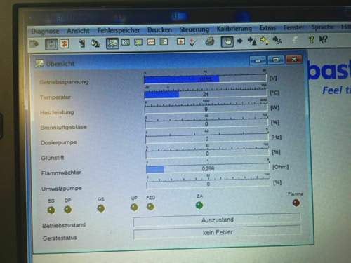

Hatte ja mal geschrieben weil die nach 10sec ausgeht.
Mal eine SD ausgeliehen fürs WE und dort stand "Glühstift, mgl. Ursache Kurzschluss nach -UD" oder so ähnlich. Konnte nichts ausdrucken, wusste nicht wie weil keine Drucker vorhanden und PDF ging nicht.
Naja, kenne mich halt mit der SD nicht aus.

Wiso, Glühstift passt doch.
Imho ist das eine ganz normale STH mit MB spez. Steuergerät, den Glühstift gibts bei Bosch, Ebersbächer, oder in der Bucht, wobei ich die erstmal rauschrauben und messen würde, könnte auch Masseschluß auf der Leitung sein.
Wenn die Meldung überhaupt stimmt.
Üblich wäre Unterbrechung...

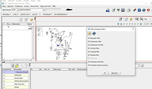

https://www.amazon.de/.../?...
Leider habe ich keine Möglichkeit es selber auszubauen etc.
Also bei I pray gibt es z. B. https://www.ebay.de/itm/165118887412?...
https://www.ebay.de/itm/322796968066?...
Muesste man halt grad den Typ kennen.
Gebrauchte gibt's da auch....

Hallo xxx.
Also: Ein Webasto Einbaupartner sollte Dir weiterhelfen können. Bei MB bist Du nicht gut aufgehoben.
Die Thermotop C/Z sind alle im wesentlichen gleich, meist ist nur die Elektronik fahrzeugspezifisch.
Brenner und Glühstift sind beliebig austauschbar.
Typisch ist das der Abgaswert nicht eingestellt wurde, das Brennervlies verkokt und (selten) mal der Glühstift verstirbt.
Wenn das Teil schon aufgemacht wird sollte beides parat stehen, denn nochmal aufmachen ist deutlich teuerer als die Teile kosten.
Und wie gesagt Abgaswert messen/einstellen lassen.
