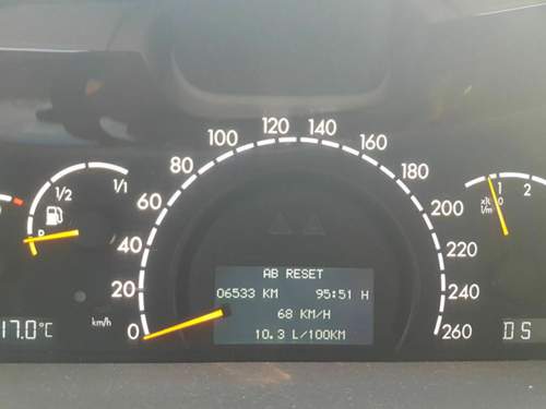

Ich musste Ende 2018 etwas tiefer in die Tasche greifen als gewollt und mein schöner e38 750i V12 wurde auch verkauft. Dafür habe ich wahrscheinlich einen der besten w220 bekommen der bisher nur minimale Reparaturen brauchte (vieles mache ich selbst), und hoffentlich auch noch lange hält obwohl ich mich dieses Jahr auch nach w221‘ern und Phaetons umsehe.
