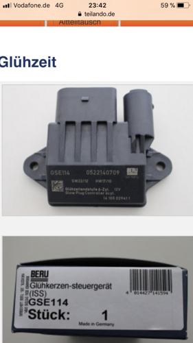

Hi seit gestern zeigt der den fehler an wo find ich den steuergerät am wagen damit ich es wechseln kann.

Glühkerze 5 und das steuergerät sind platt das sagt die Diagnose

Schau mal hier, ein besseres Foto habe ich momentan leider nicht.
Gluehendstufe
Themenstarteram 11. Oktober 2017 um 21:43
Ist das teil richtig

Um die Glühendstufe N14/3 auszubauen musst du nach abnehmen der Motorabdeckung die Mutter 5 abschrauben, dann die Schrauben 1, 2, 3 und 4 herausdrehen, dann den Halter 6 abnehmen.
Danach die Glühendstufe mit den Kabeln etwas nach vorne ziehen und dann die Stecker abziehen.
Der Fehlerspeicher muss nach dem Austausch mit der SD auf jeden Fall gelöscht werden!
Die MB Teilenummer müsste A 642 900 28 00 sein.
