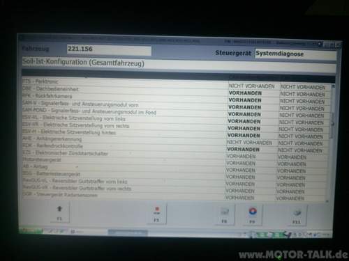

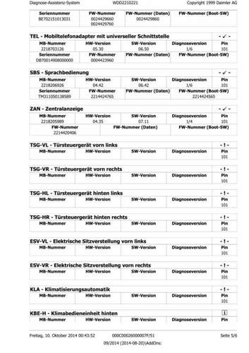

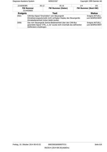

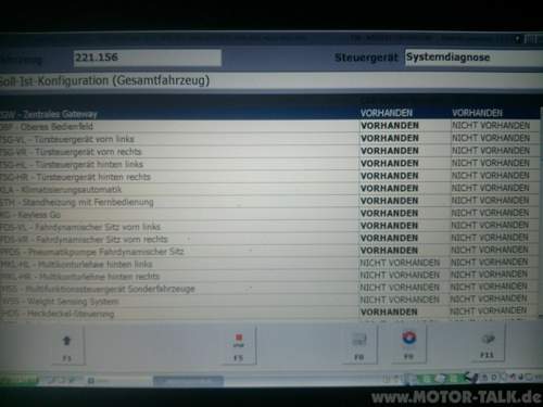

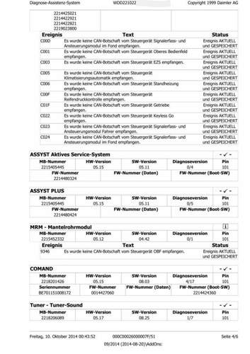

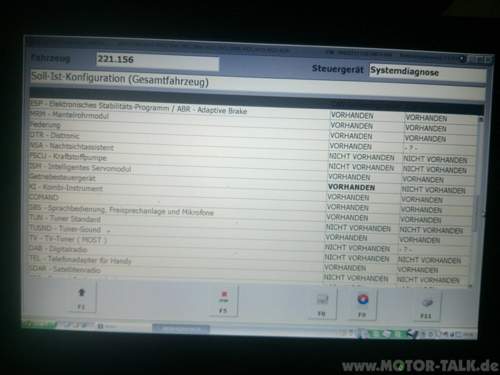

Die Post war da und ich ganz gespannt ob das zgw die erhoffte Lösung bringt. Leider gleiches Fehlerbild. Kein Zugriff auf folgende Steuergeräte: Getriebe, Sam Fahrer, Sam Fond, Dachbedieneinheit, oberes Bedienfeld, alle vier Tür Steuergeräte, elektrische Sitzverstellung links und rechts und Klimaautomatik. Was mich weiterhin wundert, ich habe Zugriff auf Motor und elektrischem Zündstartschalter. Aus dem ezs kommt auch das Signal Klemme 50, doch Anlasser ohne Funktion. Verda... ich habe wirklich alles auf das zentrale Gateway gesetzt. Bis jetzt habe ich folgende Sachen getauscht, Sam Fond beide Teile und zgw. Eins ist mir noch aufgefallen, bei Zündung an steuert das sam hinten ein internes Relais an, in folgender Art: drei Sekunden halten, kurz loslassen (ca. Halbe Sekunde). Das war mit Orignal verbauten Sam und mit dem Ersatz gleich.
Da der gute Mann mit 20 Jahren Mercedes Erfahrung auf dem Gebiet sich noch nicht gemeldet hat, hoffe jemand von euch hat noch eine gute Idee. Ich habe eine Star diagnose vor Ort. Im Anhang lege ich mal den Kurztest rein, dieser ist frisch nach Fehler löschen.

Den Fehler mit dem Kurzschluss im can Bus habe ich im Blick. Stecker im Cockpit konnte ich optisch prüfen und habe auch alle Steckverbindung einmal getrennt und wieder aufgesteckt, die beiden potentialverteiler unter den Frontsitzen konnte ich leider nicht prüfen, da die sitze sich nicht mehr verstellen lassen. Ich würde gern eine canbus Prüfung auf Kurzschluss machen. Wie ist da die Vorgehensweise? High gegen low, sprich einen der zweipoligen Stecker einfach auf Durchgang prüfen oder mit einem Oszilloskop?

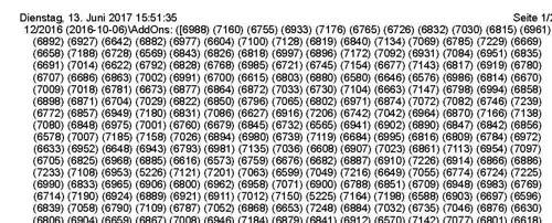

Du hast Bei dem ZGW garantiert keine Inbetriebnahmen gemacht.
Und bei deiner Xentry fehlen die gesamten Addons.
Fahre lieber in die NL, lass die gesamten Steuergeräte, auf dein Fahrzeug Codieren.
Durch dein Lustiges Teile Tauschen, baust du dir noch mehr Fehler ein.
Inbetrebnahme-zgw
Addons

Schiebedach und Innenraum Beleuchtung ohne Funktion, Sicherung 126 30A permanent Defekt. Nach Fehlersuche am Sam, lies das Auto sich nicht mehr starten und mit der der SD kam folgender Fehler hinzu "Kurzschluss Innenraum-can".
Nachdem ich alle möglichen Potentialverteiler im Auto freigelegt hatte und eine Leitung nach der anderen geprüft hatte fand ich den Kurzschluss. CAN Leitung Dachbedieneinheit. Nach dem freilegen des gesamten dbe Kabelbaums, konnte ich den Fehler finden. Hinten rechts, im Bereich der Heckscheibe. Ein Klammer aus Metall hat den Kabelbaum durchgescheuert. Nach der Instandsetzung lief alles top und alle Fehler waren auf einen Schlag behoben.
