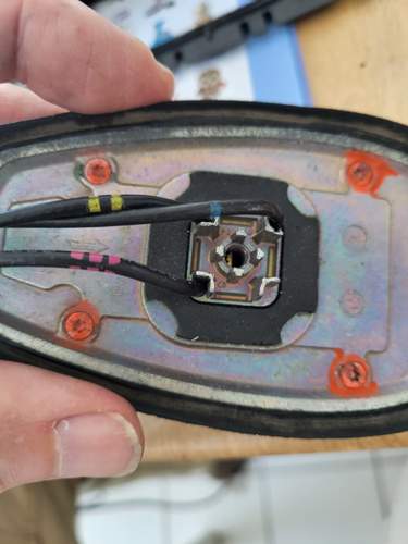

ich habe mir überlegt, in mein Auto die KOmfortelefonie SA 386 einzubauen, damit die Dachantenne genutzt wird. Dazu habe ich dann ein paar Teile erworben. Die Bluetooth-Platte im Handschuhfach ist wohl von einem 221er von 2005, ich habe ausserdem das neuere rSAP V4 Cradle gekauft. Und eine Handyfähige Antenne, und einen E-Netz-Kompensator (brauch ich den noch?)

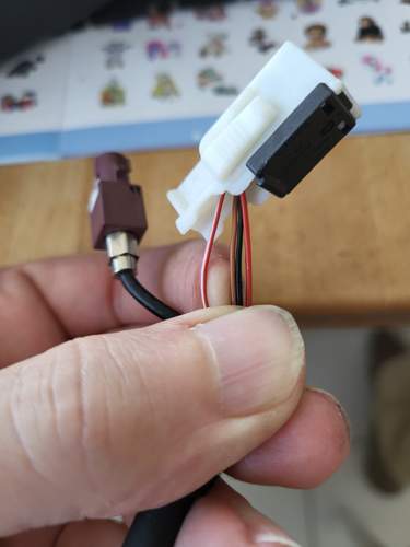

Ich weiss aber noch nicht ganz klar, wie die Kabel verbunden werden. Die Fotos zeigen die Kabelfarben, die vorhanden sind. Vor allem bei der Bluetooth-Platte weiss ich nicht, wohin das schwarze und Rot/weisse Kabel gehen, währen ich Rot und Braun als Spannung und Masse wahrnehmen. Wahrschienlich mal noch ein Wakeup. Weiss vielleicht jemand genauer Bescheid?

Die mechanische Seite ist mittlerweile geklärt. Man braucht eine neuere Grundplatte die hat auch Bluetooth und nur drei Anschlusskabel, plus, minus, Wakeup. Genauso der E Netz Kompensator. Lässt sich elektrisch einfach zusammenschalten. Dazu eine Handyfähige Dachantenne mit violettem Fakra-Anschluss.

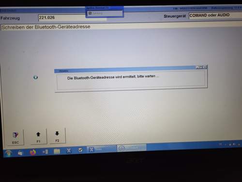

Der Aktivierungsprozess Komofrt-Telefonie im Comand hängt sich wie in Bild 1 gezeigt auf. Ich könnte noch in den Entwicklerdaten ein Telefon-Bluetooth-Parameter manuell eingeben, weiss aber nicht ob das wirklich die Parameter für das zu koppelnde Telefon sind?? (Bilder 2-4).
Vielleicht ist das Gebrauchtteil BT-Grundplatte aber auch defekt... Wenn ich aber ein Cradle aufstecke, bekommt dieses Strom. Allerdings werden weder die BT-Grundplatte noch das Cradle (im Pairing-Modus) von meinem Handy in der Auswahl verfügbarer BT-Geräte angezeigt...

Das Aufhängen könnte daran Ligen, dass du nur eine xentry passthru hast.
Lass doch in der NL, SA 386 eintragen.
Jetzt hat es funktioniert. Man muss vor der Aktivierung mit Xentry alle bereits "normal" gekoppelten Bluetooth-Telefone aus dem Comand löschen. Die Komfort-Telefonie-Platte wird dann erkannt und kommt dann auf Platz 1 der Liste. Ausserdem habe ich die Wake-Up Leitung noch am Comand angeschlossen auf Steckplatz 19 im grossen Stecker gehört sie rein.

Hier nun die Gesamtheit der benötigten Teile. Den kleinen "Verstärker" kann man m.W. auch weglassen weil der ist ein "Kompensator E-Netz". Ich weiss gar nicht, ob man das heute noch braucht. Der Einbau kommt dann im Frühling wenn es etwas wärmer ist. Ich werde alles im Kofferraum hinter der Seitenverkleidung befestigen, da ich es nicht in der Mittelkonsole haben möchte und es auch extrem aufwändig wäre das da hin zu setzen. Die Kontaktplatte kommt dann evtl in das kleine Netz im Kofferraum links. Ein bisschen Strom vom SAM Fond via Sicherungsabgriff, aber dann mit eigener Sicherung zum Telefonieteilesatz. Es sind ja nur 3 Kabel, plus, minus und Wakeup nötig.

Tja, nun habe ich die Installation mal nicht in der Tiefgarage, sondern unter freiem, Himmel getestet und muss leider feststellen,dass es zwar mit Komforttelefonie koppelt und das Handy auch SIM Access gewährt, aber leider "No Service" statt der Signalstärkebalken angezeigt werden oben rechts im Display. Also ist keine Netzverbindung da, übrigens mit oder ohne den "E-Netz-Kompensator".
Mein Dongle ist dieses A2129068600 https://...mercedes-originalteile.de/.../...-Profil-Box-Version-3.html
es gibt eine Version 4 die dann auch Daten kann, aber nicht für mein altes NTG 3.5 Comand. https://...ssories.mercedes-benz.com/.../...ofil-version-4-A2539062003
Könnte es Ende Gelände bedeuten für das Projekt? Ich muss es befürchten...
