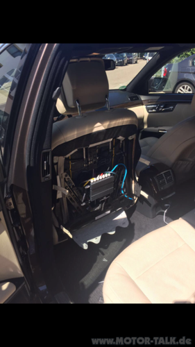

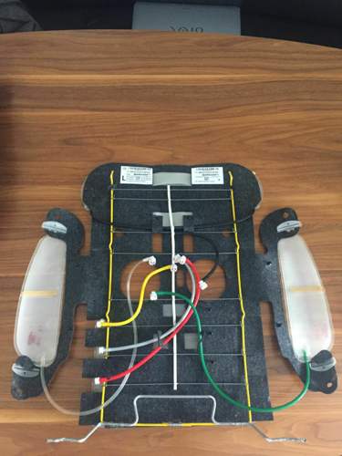

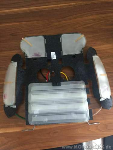

Bevor hier der Teufel an die Wand gemalt wird, lass mal den FS auslesen, am besten bei MB, Bosch oder jemand mit Stardiagnose. Dort wird irgendwo was über "Luftkissen" Fahrersitz/Beifahrersitz stehen (Undicht, kein Druckaufbau etc.)
Die Luftkissen kann man austauschen lassen. Ein periodisches Abschalten kann auch an einer schwachen Batterie liegen.
Themenstarteram 6. Juni 2017 um 11:21
Bei mir wurde damals das Luftkissen getauscht und das Problem war Geschichte.
