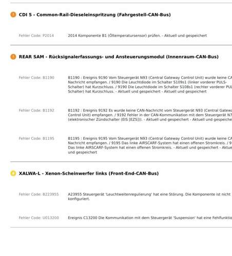

Hallo erstmal, ich habe ein Mercedes w221 s320cdi bj 2007,
Vor 1 Monat hat alles angefangen und trat nur ab und zu auf, sobald der Schlüssel in den Zündschloss steckte und man den Wagen nicht sofort gestartet hat ist er nicht mehr angesprungen und man musste dann den Schlüssel wieder abziehen und kurz warten danach ist er sofort gestartet.
Jetzt seit zwei Tagen, springt er einginge Stunden garnicht an, und auf einmal als wenn nichts wäre.
In der Werksatt wurde das Zündschloss schon überprüft und wurde gesagt ist in Ordnung.
Beim Fehler auslesen zeigt er klemme 30b nicht vorhanden an.
Hat es damit was zutun, brauche echt Hilfe Vlt hatte jemand schonmal so ein Problem.

Batterie(n) und Anlasser-Relais könnten Probleme machen.
Würde mal versuchen, wenn er nicht anspringt, mit Starthilfe Extrakraft zu geben.
Wäre dann tatsächlich Indizien für Batterie aber auch für Anlasser Relais wenn er dann anspringt.

Der Anlasser dreht normal bzw. überhaupt nicht?
Wenn der Motor warm ist, geht es nicht, sonst schon? Dann könnte der Magnetschalter des Anlassers hinüber sein? Der legt keinen Fehler im Speicher ab.
Die Unterspannung dann durch das viele Starten?
Wenn der Anlasser dreht, aber der Motor nicht startet, dann könnte es der Kurbelwellensensor oder Nockenwellensensor sein. Hier wäre dann aber ein echter Fehler im Speicher.

Ich tippe ja auf das zuendschloss, aber mach halt mal beim starten Licht und innenbeleuchtung an ob er dunkler wird wenn er nicht starten will.
Ob man beim 221 die spg im ki abrufen kann weiß ich nicht.
Lad einmal deine Batterie ordentlich auf...
Wenn du dir sicher bist dass das zündschloss In Ordnung ist , würde ich systematisch überlegen.
Überprüfe die benötigten Komponenten zum starten deines Fahrzeuges.
-Relais
-Batterie
-Anlasser (Magnetschalter?)
-Zündschloss (sagst ja ist IO)
-Gleiches Problem mit zweit Schlüssel?
-Masseproblem?
In schlimmsten Fall Steuergerät, denke aber das wäre in SD Hinterlegt...
Reihenfolge bleibt dir überlassen :)
Was will man machen? Relais kosten ca. 20€ und problemlos zu wechseln.
Am Anlasser zu messen, bedarf es einer Grube/Bühne und Grundkenntnisse.
Die Tatsache dass der Anlasser scheinbar eine Sekunde anläuft und sich dann tot stellt ist schon komisch.
Aber Standardfehler ist das nicht.
Also entweder Werkstatt oder auf Verdacht Teile tauschen.
Spannung der Batterie direkt an den Polen auch während des Startversuches zu messen ist auch kein Akt.
Ich hatte schonmal eine Batterie mit einer zeitweisen Unterbrechung/ Hochohmigkeit. Manchmal startete das Fahrzeug mehrmals hintereinander, wenn sich durch den Startstrom die Fehlerstelle wieder verschweißt hatte, dann nach Fahrten und Vibrationen wieder drehte der Anlasser nicht oder zuckte nur kurz.
Bei einem anderen (alten) Fahrzeug mit fast den gleichen Symptomen, aber guter Starterbatterie war die Mutter vom Pluskabel am Magnetschalter gelockert und verölt (ist lange her…)
Edit: Wobei Kl. 30b eher auf ein Problem Richtung Kabel/ Stecker/ Schalter Warnblinker oder Steuergerät hinweist.
Da müsste ein Fachmann mal auf den Stromlaufplan genau für Dein Fahrzeug (mit FIN) schauen, was ggf. noch so alles an der Kl. 30b hängt.
