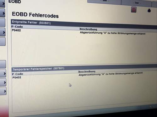

ich habe mit meinem Mercedes W221 S350 CDI L, Bj 10/2009, MOtor OM642, folgendes Problem:
Der Wagen geht oft in den Notlauf und zeigt hinterher im Fehlerspeicher, immer den Fehler "Fehler Abgasrückführung - Luftmasse zu groß an".
Durch kurzzeitiges Abstellen des Motors fährt sich der Wagen dann wieder "normal" und nach einiger Zeit geht dann auch die Motorkontrollleuchte wieder aus.
Mir fällt auf, dass gerade wenn der Motor kalt ist (Öltemperatur unter 80 Grad), dass dann der Wagen eher in den Notlauf verfällt.
Es wurde schon so gut wie alle Komponenten die zur Abgasrückführung gehören (Luftmassenmesser (Hirschgeweih), O2-Sonde, Ladeluft-Temperaturfühler, Ladedrucksensor, AGR-Ventil) erneuert.
Der DPF wurde von einer Fachfirma professionell gereingt (Aschegehalt war zu hoch).
Der Stellmotor der Einlassklappensteuerung wurde erneuert und die Ansaugkrümmer im Ultraschallbad gereinigt, sodass sie "wie neu" aussahen und die Klappen leichtgängig sind.
Eine Dichtigkeitsprüfung des Ladeluftsystems wurde bei Mercerdes durchgeführt.
Am Stecker des AGR-Ventils liegen 12V an und die Signalleitung des AGR-Ventil zum Motorsteuergerät
hat keinen Kabelbruch (Widerstand 0,1 Ohm).
Auf den folgenden Bildern könnt Ihr das Problem erkennen...
Für jede Anregung von Euch wäre ich dankbar.
Franz

Da ist dieses AFR-Rohr zu.
Roter Pfeil.
Danke für Deinen Tipp !!
Werde ich morgen gleich ausbauen und
überprüfen... und dann berichten...
Franz

Das Problem ist gelöst !!!
Es war tatsächlich genaiso wie dbschrieb
das Rohr kleine Rohr vom Ansaugkrümmer zur Drosselklappe total zugekokt mit Ölkohle... habe es sauber gemacht, Fehler gelöscht und die Mengen-Adaptionswerte zurückgesetzt.
DANKE nochmal
