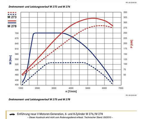

Ich hatte den M273 im W221 und den M278 jetzt im W222.
Nach meinem, völlig subjektivem und nicht technisch untermauerten, Empfinden, sind beide Motoren absolut beindruckend aber mit recht unterschiedlicher Charakteristik.
Während der M273 in jedem Drehzahlbereich, bei jeder Bewegung des Gaspedals sofort mit entsprechendem Druck im Rücken antwortet, verlangt der M278 hierfür erst etwas mehr Drehzahl. Im Alltag, ins besonderem bei Deinem Fahrprofil, wirst Du Dich, mit diesen Motoren, hauptsächlich im Drehzahlbereich zwischen 1000 und 2000 rpm bewegen. Hier hat gefühlt, für mich, der M273 sogar mehr Druck.
Die Kraftentfaltung des 273ers ist linear, wie von einem Gummiband gezogen, von 0 bis 250 über das komplette Drehzahlband. Beim 278er ist die Kraftentfaltung sehr dynamisch und wird ab etwa 3000 rpm geradezu brachial, was auf Landstraße und Stadt dazu führt, daß Du Sie nur für Sekunden genießen kannst, weil Du dann schon wieder zu schnell bist.
Wenn ich es mir aussuchen könnte, hätte ich (glaube ich) tatsächlich lieber den M273 in meinem W222.
Ich weiß zwar warum der Eindruck entsteht, ich kenne auch beide. Aber der M273 ist dem M278 in Sachen Leistung überall unterlegen. Auch wenn es vllt subjektiv aufgrund des extremen Schub der Turbos nicht so wirken mag. Siehe auch die Drehmomente im angehängten Bild.
