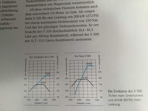

Das Fahrzeug wurde umgehend angemeldet und ich konnte es kaum abwarten meine erste richtige Fahrt durchzuführen und die Beschleunigung mal auszutesten... 5,5 Liter 387 PS da erwarte ich ordentlich in den Sitz gedrückt zu werden, dies blieb aber leider aus. Er beschleunigt schon aber irgendwie viel zu langsam als ob das Fahrzeug nur 200 PS hätte. Ein Benziner möchte schon gedreht werden aber untenrum passiert nichts.. Ich lese immer von Beschreibungen das der m273 fast in jedem Drehzahlbereich kräftig und souverän agiert.
Nochmal alle Fehlercode ausgelesen und alles ist top keine Fehler. Beim Blick in den Motorraum habe ich festgestellt das auf dem Saugrohrmodul von Pierburg das Datum Mai 2006 abgebildet ist. Ich wollte von Anfang an vorsorglich das Modul austauschen, da ich es nicht riskieren möchte das 18 Jahre alte Drallklappen abbrechen und mir noch einen Motorschaden verursachen. Das Gestänge ist intakt und auch die Unterdruckdosen reagieren. Ich vermute nicht das es daran liegt.
Ich habe jetzt ein neues Pierburg Saugrohrmodul bestellt und einen neuen Luftmassenmesser da ich mir nicht mehr vorstellen kann das es an etwas anderes liegen kann. Sobald die Sachen eingebaut sind kann ich berichten ob ein Unterschied bemerkbar ist.
Im Freundeskreis fahren viele W221 S320 Diesel mit Chiptuning und diese sind gefühlt spritziger und flotter unterwegs als mein S500. Da stimmt doch was nicht?
Ich möchte vorweg schonmal sagen das ich mir keine S Klasse gekauft habe um 0-100 Sprints durchzuführen oder an jeder Ampel mit einem Kickdown davon zu fahren. Nur wenn das Fahrzeug einen 5.5 Liter Benziner mit 387 PS verbaut hat ist man doch schon Neugierig was so geht und beschleunigt mal hin und wieder.

Laut dem oben eingestellten Diagramm hat dieser 5.5 Liter Motor 530 NM Drehmoment. Mein 3.0 Diesel hat aber 620 NM Drehmoment. Somit wird er dich mehr in den Sitz drücken als der 500er, wenn ich das richtig übersetze.
Das Drehmoment 620 Newtonmeter erinnert eher an einen AMG 6,3

"Das mit dem Newtonmeter habe ich auch nicht verstanden, die Diesel haben mehr Newtonmeter aber ich denke um die Beschleunigungskraft zu fühlen ist die Zeit von 0-100 das wichtigste."
Der NM Höchstwert ist eine Momentaufnahme und liegt nicht immer an. 0-100 ist eine Zeitspanne quasi ein Durchschnitt. Somit kann der Diesel eine Sekunde lang den höheren Maximalwert haben, der Benziner aber die stärkere Durchschnittsbeschleunigung. "Er kann es länger, aber nicht stärker" sozusagen. Aber wenn die 620 NM anliegen, dann drückt dich der Diesel zu diesem Zeitpunkt mehr in den Sitz als es der 500er mit 530 NM kann.
Genau, oder ganz banal gesagt: wenn beide Fahrzeuge nebeneinander beschleunigen, wird der Diesel auf den ersten Metern erst mal der schnellere sein, beziehungsweise dich mehr in den Sitz drücken und dann zieht der Benziner mit seiner Leistung einfach vorbei
