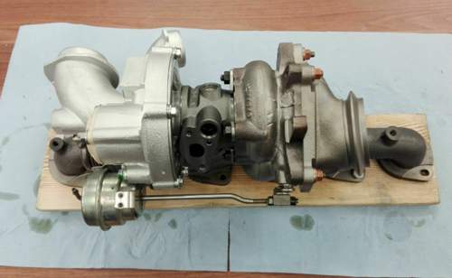

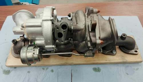

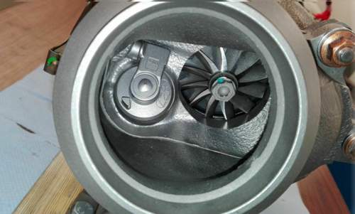

Die Turbolader können überholt werden. Ich kann die Fa. Barthel in Meißen empfehlen. Erstklassige, zuverlässige Arbeit.
Anbei ein paar Bilder der Turbos an einem M275 aus einem S65 AMG (221.179).
Die ersten Bilder zeigen die Teile, wie sie von der Fa. Barthel zurück kommen. Die beiden letzten Bilder zeigen die Montage am Block und das einbaufertige Aggregat mit Getriebe in meiner Werkstatt. Beim V12 erfolgt der Ausbau des Motors mit dem VA-Träger.
(Bilder 1 - 5 unten)
Die Kosten sind überschaubar und liegen auf jeden Fall weit unter denen von Neuteilen. Der Preis hängt natürlich davon ab, was getauscht werden muss. Bei mir war es so, dass bei einem der beiden Turbos ein Riss im Gehäuse war. Herr Barthel kann einzelne Bauteile direkt beim Hersteller beschaffen (in meinem Fall bei BORG). Man erhält die Turbolader schließlich mit Prüfprotokoll zurück. Altteile werden gutgeschrieben. Bezahlt habe ich ca. 1500 EUR (in 2018).
(wird weiter ergänzt)
