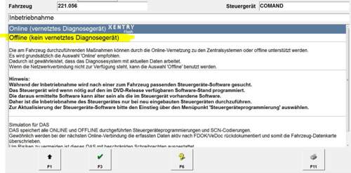

Versuche in der Kurztestliste in das CGW (CentralGateWay) einzusteigen, dann "Control Unit Adaptations" dann
"Display of coding data", dann "All codes"
In der dann generierten Liste suchen ob WSS aufgeführt ist und falls ja diese auf "Not fitted" zu ändern.
(CGW ist die erste Zeile in der Kurztestliste.)
Vielleicht so als Anregung für den Umgang mit dem Diagnosegerät: Ich kenne Personen, die benutzen Xentry Passthru, eine OBD Version. Da werden im Kurztest eine Reihe von STG nicht erkannt, so zwischen 5 und 7. Ansonsten läuft es durch. Die nicht erkannten STG werden anschliessend direkt einzeln angeschaut. Da gibts keine Probleme. Es gibt zudem ein paar Funktionen, die nicht gehen, aber bisher hat alles was mir wichtig war funktioniert, inkl. STG Programmierung und offline Codieren.
Was ich meine ist: Vielleicht liegts an Deiner Software. So lange Du den Direktzugriff auf alle STG hast, geht es doch. Das ist war mühsam, aber es muss doch keineswegs am Fahrzeug liegen. Vielleicht gilt es mit dem Fehler zu leben, da Dir kein "originaler" Support für die SW zur Verfügung steht. Ich würde das erst mal prüfen, bevor in der Fahrzeug-Software Fehler vermutet werden und Du anfängst was zu codieren.
Xentry braucht einige Stunden Selbststudium in der SIM, oder am Auto aber dort nur vorsichtig, rein- und rausgehen in STG und alles anschauen, aber ja nichts verändern am Anfang.
