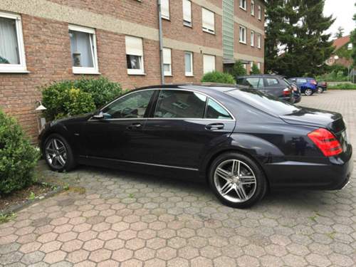

Hallo Gemeinde
Besitze seit einen Jahr ein W221 450 4matic Bj.2008. Habe jetzt angefangen mit dem Umbau auf AMG Optik,das Heisst zuerst habe ich die Mopfrückleuchten erneuert aus dem Zubehör in LED Optik und diese passten wunderbar und es gibt auch keine Fehlermeldungen,da diese schon mit Wiederständen ausgestattet waren.(Kosten 250,00 Euro)
Des Weiteren habe ich mir eine hintere AMG-stosstange besorgt über das Internet aus Frankreich, die zu 95% gut passte, aber etwas Arbeit steckt auch hier noch drin mit dem anpassen.( Bomber mit Diffuser 380,00 Euro.)
Lackierung wurde vom Fachmann gemacht ca 180,00 Euro.
Danach habe ich den Auspuff bearbeitet in dem ich die Endstücke abgelegt habe und die neuen Endstücke angepasst hatte und diese dann Verschweisst. (Endstücke kosten 250,00 Euro)
der hintere Teil ist Fertig und hat im ganzen 1050,00 Euro gekostet ohne meine stunden mit einzurechnen.
Jetzt habe ich mir noch 2 Seitenschweller gekauft(80,00Euro) und die vordere Stosstange in AMG Optik(317,00Euro),dazu kommt noch ein Facelift-Grill(149,00Euro).Diverse Kleinteile wie Widerstand für Tagfahrlicht und TFL-Modul sowie die Kosten für den Lackierer. Werde das Projekt vorn noch diesen Monat anfangen und Berichten wie es geworden ist.Einige Bilder von Hinten habe ich schon mal parat.
Ich dachte mir das es einige von Euch Interessieren würde was so etwas kostet und wie hoch der Aufwand ist.

Themenstarteram 16. Juli 2017 um 10:39
hier noch einige Bilder vom Umbau
Img-1029

Heyo,
reden wir hier von Originalteilen oder das Zubehoerzeugs aus eBay? Bei dem Preis (+ erwaehnter Genauigkeit) eher Nachbau oder?
Themenstarteram 16. Juli 2017 um 13:09
genau es ist ein Nachbau aber in einer sehr Guten Qualität und deren Passgenauigkeit des Originals in nichts nachsteht.
Selbst bei einen Orginalteil ist Nacharbeit notwendig.Ich habe die Teile direkt über einen Hersteller bestellt und nicht über die Bucht.
Moin, sieht schon ganz nett aus, aber so ganz richtig sitzen die Endkappen nicht. Stehen die tatsächlich etwas nach außen weg, also nicht richtig im Winkel oder täuscht das Bild? Normalerweise gehen die ja direkt gerade nach hinten weg.
Ansonsten noch weiterhin viel Spaß beim Umbau.
