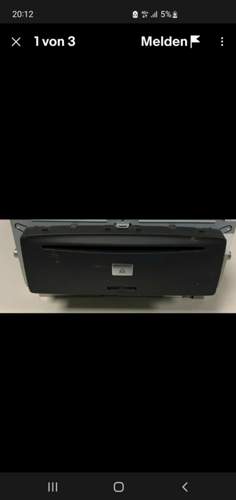

Ein gebrauchtes habe ich finden können für 400,-
Habe aber auch was gelesen über ein Festplattenproblem, dass man ggf. Mit dem Austausch der HDD das Problem auch lösen könnte sogar ohne Ausbau der HeadUnit, sondern über die vordere Abdeckung.
Er hatte wohl sogar gegen eine SSD getauscht.

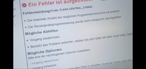

Info: Das Softwareupdate ist gescheitert. Siehe Abb.
Danke und Gruß
Christian
Das Bild sagt doch alles, keine Ahnung was du gemacht hast, es könnte der Diebstahlschutz sein..
Und die Xentry zeigt dir doch, dass weitere Vorgehen.
Man kann doch versuchen, ob man tatsächlich einfach an die Festplatte rankommt. Ich glaube, diese Geräte sind alle stark verschlossen. Wenn DIY nicht einfach ist, dann evtl hier machen lassen https://www.kfzpix.de/.../navi-reparatur.php
Austausch vom Ganzen würde ich erst als letzte Alternative und dann sicher gegen ein gebrauchtes Teil, wobei eine Funktionszusicherung natürlich angebracht erscheint, damit man nicht das alte defekte von jemand anders erhält.
Themenstarteram 18. Mai 2024 um 12:21
Das Xentry sagt nichts eindeutiges aus. Außer das das Softwareupdate scheitert. Wurde 2x mal versucht. 3 Std insgesamt und gescheitert. Das gebrauchte hat 30 Tage Rückgaberecht. Daher versuche ich wohl zu erst die Festplatte ohne Ausbau zu tauschen und danach das gebrauchte Austauschteil.
Weiß jemand wie man die Abdeckung löst vom eingebauten CD Player ?
