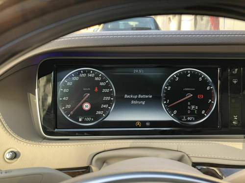

@digitalfahrer hast Du denn bereits Erfahrungen Und auch Langzeiterfahrungen mit Tiefentladung bei VRLA Vließ Batterien und bei LI Batterien?
Einige Forenmitglieder hier leider schon.
Fakt: Bei diesen Batterien genügt eine einzige Tiefentladung zur Schädigung.
Das bedeutet nicht dass sie sofort total unbrauchbar werden muss. In den meisten Fällen büßen die Stromspeicher dabei jedoch nennenswert Kapazität und Lebensdauer ein.
Das heißt nichts anderes, als dass du in dem o.g. Fall der gelackmeierte Käufer bist und nach einem halben Jahr oder einem Jahr tief in die Tasche greifen darfst weil die Akkus nicht unter Garantie fallen (die wissen sehr genau weshalb sie das ausschließen)
Edit: das angehängte Foto zeigt mein aktuelles Fahrzeug auf der ersten Fahrt vom Kauf bei der NL Leverkusen nach Köln...
Auto war nicht permanent am Ladegerät.
Die Hauptbatterie habe ich dann ein Dreiviertel Jahr später erneuert...
Zusatzbatterie einmal tiefentladen defek
