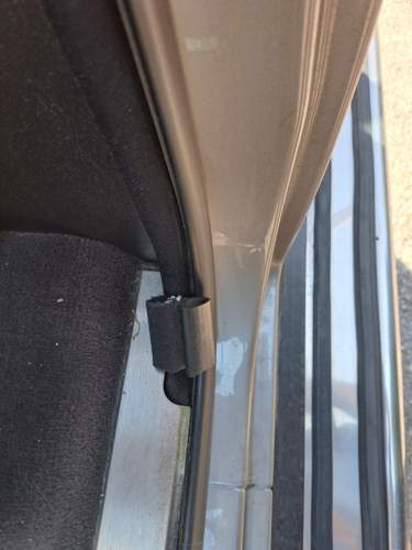

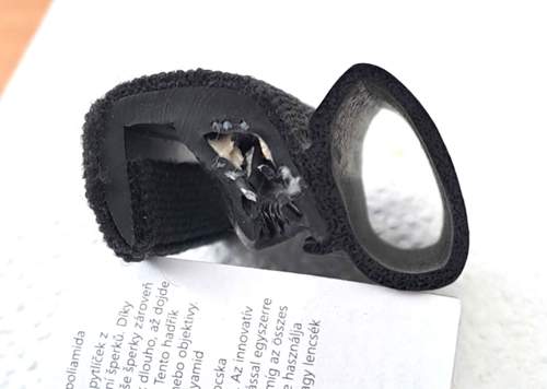

Ein Klassiker beim G sind auch schrumpfende Türdichtungen. Die sind als Endlosprofil ohne Verbindungsstelle und wenn die im Umfang kleiner werden, zieht es die Dichtung irgendwo vom Blechfalz ab, i. d. R. in einer oberen Ecke. Das Wasser läuft dann im Falz der Dichtung an die tiefste Stelle und kommt scheinbar aus der Innenseite des Schwellers.
Ein weiteres Symptom für eine geschrumpfte Dichtung sind oft deutliche Windgeräusche, manchmal auch leichte Zugluft im Türbereich (hatte ursprünglich eine fehlende Nässeschutzfolie vermutet).
Da es keine brauchbaren Nachbaudichtungen in dieser speziellen Form gibt (zumindest habe ich nichts aufgetrieben) und die Originaldichtung recht teuer ist, habe ich lediglich eine Dichtung gekauft und die drei der anderen Türen mit kleinen Stücken aus der alten wieder auf die ursprüngliche Länge gestreckt.
Von MB gibt es um ein paar Euro ein eigenes Rep.- Set mit einer Gummifleppe und einer Schaumstoffwurst für den Dichtungsschlauch (eigentlich gedacht zur Reparatur von Türdichtungen, die im Einstiegsbereich unten durchgescheuert sind).

Hallo Robert,
Dein Tipp war für die Beifahrerseite richtig! Tatsächlich hat sich die Türdichtung zusammengezogen und hat im in der unteren Rundung der Tür eine Lücke gelassen, die man kaum sieht, aber genau zum "Nässebild" im Innenraum auf der Beifahrerseite passt. Vielen Dank nochmals für den Tipp.
Du/ Jemand hier hast nicht zufällig die Teilenummer des Rep.-Sets von MB parat, damit ich das angemessen flicken kann?
Jetzt muss ich nur noch die Ursache für die Fahrertür finden.

Habe leider keine Teilenummer gefunden, lediglich für die Schaumstoffwurst hätte ich A463 983 58 15 notiert, bin aber nicht sicher.
Wennst mir per PN Deine Postadresse sendest, packe ich ein Stück alter Dichtung und Schaumwurst in ein Kuvert und schick' Dir das Zeug (kostenlos).
