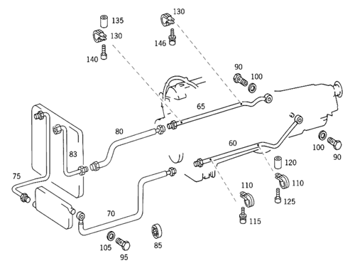

ich war heute zur Inspektion A bei 200.000 km. Dabei machte der Meister mich auf einen eventuellen Schaden am Getriebekühler aufmerksam, es könnte sein, dass Glykol aus dem Kühler in das Getriebe gekommen ist.
Und deshalb die Schaltvorgänge nicht ordentlich ausgeführt werden. Die letzte Getriebespülung war bei 120.000 km. Ist es bei dem separatem Kühler überhaupt möglich, dass Glykol in den Ölkreislauf kommt?

Um das fest zustellen ob etwas in Getriebeöl gekommen ist gibts einen Glykoltest.
Hallo G-Senior,
bist Du sicher, dass die Abbildung für Dein Fahrzeug gültig ist? Es gibt auch Varianten mit integriertem + zusätzlichem Kühler (s. Bild).

Wenn dein FZ einen zusätzlichen Getriebeölkühler hat, dann wird das wohl nix werden, mit dem Kühlwasser im Getriebe... Wenn es einen Ölwasserwärmetauscher hat, kann das natürlich theoretisch passieren... Dann drückt er aber Erfahrungsgemäß auch Öl ins Kühlwasser, das sieht man. Möglich ist es natürlich, wenn es auch selten passiert. Das kann man aber testen.
Wenn das Getriebeöl aber schon wieder 80.000km drin ist, ist es eigentlich überfällig... Evtl. liegen Schaltprobleme auch daran.
Normalerweise hat der G270 einen Ölwasserwärmetauscher, jedoch ist der kühler von Behr und die haben meist nicht diese Probleme gehabt.
Im übrigen passierte das früher öfter als man denkt..... die 211er haben dieses Problem doch recht oft gehabt und da hat es auch nur die Valeo Kühler betroffen.
Das Öl gehört im übrigen alle 60000km gewechselt und bei häufigen Anhängerbetrieb noch früher.
Aufgrund der bekannten Probleme hat allerdings jede Mercedes Werkstatt einen Glykol Schnelltest im Angebot.

Es ist ein Kühler Fabrikat Behr 21.976 Mercedes 463 500 1100 verbaut.
Demnächst wird das Getriebe gespült und sicherheitshalber ein Glykoltest gemacht.
Nach Aussage des Kundendienstes ist wahrscheinlich der Kühler nicht betroffen.
Viele Dank für die Antworten und Grüße aus dem Norden
Den Glykoltest vor der Getriebespülung machen lassen und nicht umgekehrt.
Der o. g. Kühler ist der gleiche wie am 320 cdi und besitzt seitlich rechts einen Wärmetauscher für das Getriebeöl. Im weiteren Verlauf der Leitungen wird das Öl dann im Rücklauf noch durch einen Ölkühler in der Stoßstange gekühlt.
Hier gibts wohl einen Fehler im EPC, denn bei mir ist der Kühler in der Stoßstange verbaut, wird aber der FIN nicht zugeordnet.
