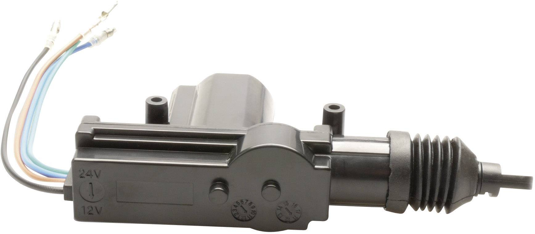

So jetzt zu Frage ich habe jetzt einen zusätzlichen Stellmotor hier und wollte den für den Kofferraum nehmen wie schließe ich den an. Die Fernbedienung hat einen extra Knopf für den Kofferraum vom Fernbedienung Modul ist das 1 + Kabel wo schließe ich das an das dann nur der Kofferraum aufgeht und mit der taste zum schließen der Kofferraum auch wieder schließt?

Das schwarz rote Kabel wo soll ich das am Stellmotor anschließen der hat ja 5 Kabel

Wie sieht denn der Stellmotor aus? So wie hier?
Wenn ja, ist eigentlich der Stellmotor mit 5 Kabeln für die vorderen Türen gedacht.

@msternie schrieb am 8. Mai 2015 um 22:33:57 Uhr:
Ja so wie der also kann ich den nicht mit der Kofferraumknopf von der Fernbedienung öffnen?

Warum soll das nicht gehen?
Blau und Grün sind für den Stellmotor das andere sind nur Steuerleitungen!
Wenn du dort 12 Volt + & - drauf gibst sollte er ein oder ausfahren. Jenachdem wo du + & - draufgibst.

Ich habe auch eine JOM Anlage (7104-2) in denn Lupo von meiner Mutter eingebaut.
Der Stellmotor hat es nicht geschafft, die Heckklappenverriegelung zu öffnen. Da braucht man einen stärkeren Stellmotor.
Oder willst du, das der Stellmotor bloß denn Schließzylinder mit aufschließt?

Der Stellmotor soll nur den Schließzylinder mit aufschließen. Ich werde es heute mal probieren und werde dann eine Rückmeldung geben.
Danke schon mal euch für eure Antworten
Da wirst du genau vor dem selben Problem stehen wie ich.
Am jetzigen Schließzylinder fehlt ein Mechanismus, um das zu lösen. Ein neuer Schließzylinder kostet 107€ :( für denn Lupo
Auf dem Bild ist es zu sehen, wie es aussehen muss.
Zv
ich habe auch in meinen Polo 6N1 die JOM Anlage (7104-2) verbaut und kann dir sagen das man an der Kofferraumklappe der noch keine ZV hat kein Stellmotor einbauen kann so wie es msternie schon geschrieben hat, da musst du einen neuen Schließzylinder kaufen.
Das ist mir zu teuer und somit mache ich den Kofferraum immer mit dem Schlüssel auf.
