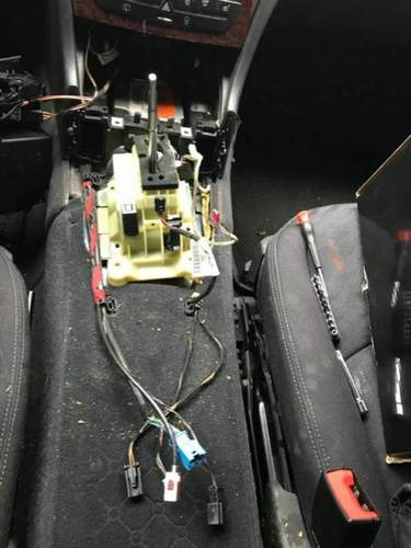

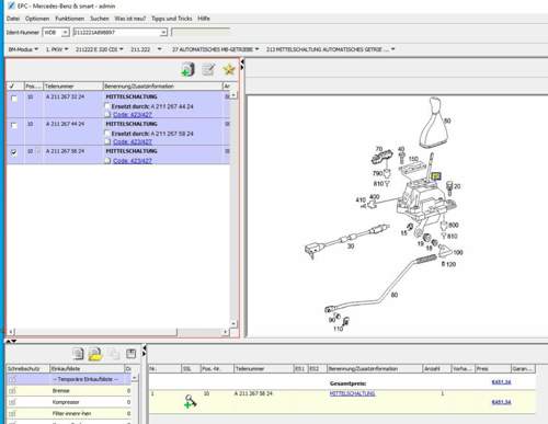

Ich habe mal ein Preis rausgesucht ohne dein Fahrzeugdaten.
Da kommen noch 19% oben drauf, plus ein aus bau.:)
Whm
Ok...
dann rechne ich mal mit 600-700... kommt wohl hin, oder?
Ich habe 900 € bei MB gezahlt.
Mercedes verbaut auch keine gebrauchten. Ansonsten könntest du für 30€ eins bestellen und in einer freien Werkstatt für 30€-50€ einbauen lassen.

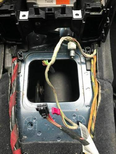

Hallo erst mal
Rechnung vom 16.01.2012
Elektronisches Wählhebelmodul Aus- und Einbauen 144,20€
Mittelschaltung Material 357,82€
Netto zuzüglich MwSt.
Ps. Ich musste damals einen Nachweis unterschreiben dass das Fahrzeug mir gehört, da die Mittelschaltung irgendwie mit der Wegfahrsperre oder der Diebstahlsperre verbunden ist.
Gruß Jürgen
Nennt sich Diebstahlrelevantes Teil.
@Mackhack schrieb am 20. Mai 2017 um 01:31:21 Uhr:
Interessant, was hat das Teil mit Diebstahl zu tun?
Mir wollte man nur zu erst nicht das alte Teil aushändigen damit es nicht wieder wo anders eingebaut wird.
Noch als Ergänzung,
das neue Teil hatte eine andere Teilenummer, eventuell wurde es ja mittlerweile verbessert.
Die gehen genaus kaputt .
