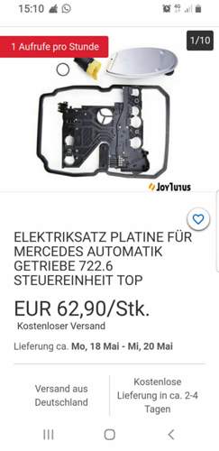

Hier wird vieles durcheinander geschmissen. Beim 5G gibt es zwei Drehzahlsensoren ,welche ein Bestandteil der hydroelektrischen Steuerplatine sind.Diese Sensoren sind magnetisch und ziehen mit der Zeit Eisenstaub an,welcher ihre Wirkungsweise wiederum verfälscht und einen Fehler im Speicher ablegt. Die Reparatur ist relativ einfach und günstig... allerdings nur für den DIY Schrauber.

Kann diese Hydr.Steuereinheit gereinigt werden oder nur gewechselt?
Ein Austausch traue ich mir selbst zu ,sofern das alles von außen rund um das Getriebe auszuführen ist.
Mfg

Ist das diese Hyd. Steuereinheit?
