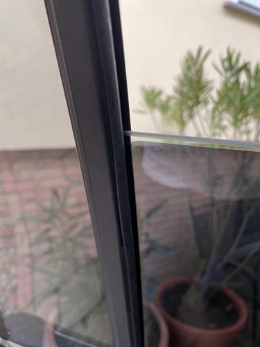

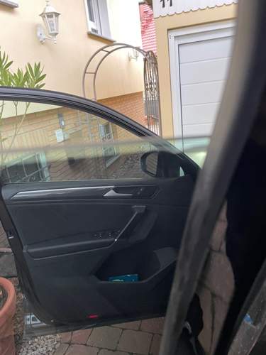

Ich habe vorhin nochmal geschaut. Die Scheiben scheinen mit einer Folie bedeckt zu sein. Diese geht tlw. am Rand ab. An der Heckscheibe ist jedoch kein Folienrand auszumachen jedoch zwei drei kleine Blasen von Kratzern/Verletzungen der Folie.
Wäre interessant zu wissen, wie die Ausstattung "4 KC" in echt ausschaut.
Aber vielleicht gewöhne ich mich auch noch daran.
Anbei mal ein paar Bilder mit den Ränder bzw. den Kratzern.
Seitenscheibe
Seitenscheibe
Seitenscheibe
+3

für mich sieht das nach nachträglich foliert aus. Dann sollte aber "eigentlich" auch eine ABE bei den Fahrzeugpapieren sein für die aufgebrachte Folie.
Klar nachträglicher Pfusch.
Hallo zusammen, der Hinweis auf die ABE war es Rätsels Lösung. Auf die Idee bin ich noch gar nicht gekommen. Ich habe in den Unterlagen eine ABE von https://bruxsafol.de/ gefunden. Foliert wurde eine Folie Namens NR SUpreme 15 h.c. Wäre nun interessant, ob die Heckscheibe diese auch erhalten hat.
Do schreibst doch, das in der Heckscheibe Verletzungen zu sehen sind. Wenn das die in deinem Bild 5 sind ist da definitiv Folie drauf.
Ja genau, durch die ABE bin ich mir nun auch sicher und werde versuchen alle Folien zu entfernen. Ich hatte etwas Sorge an der Heckscheibe.
