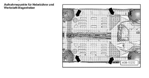

mit welchen Wagenheber hebt ihr euern R zum Reifenwechseln an?
Die Prozedur mit der Hebebühne zum Reifenwechsel ist mir zu langwierig...
Würd mir gerne einen neuen zulegen und wäre für ein paar Tipps dankbar :-)

Ich finde das Problem ist das die Aufnahme Punkte soweit in der Mitte vom R sind und da reicht mein Wagenheber nicht hin....

Du hast doch in der Mitte ganz ausen vom Fahrzeug unter der B-Säule eine kleine Mulde da wird der Wagenheber angesetzt dazu brauchst du diesen Adapter. Oder hab ich da was falsch verstanden?
Die Anschlag punkte weiter unter dem Fahrzeug sind nur für die Hebebühne gedacht.

Ihr brauch einen flachen Wagenheber ca 25€ Adapter max. 10€ in den LI und RE Schwellern gibt‘s eine Aufnahme dort befestigt man den Wagenheber
man kann aber auch einen A8 /A6 Wagenheber kaufen der passt oder den zerlegen und nur den Adapter davon verwenden so ein Wagenheber kostet ca 5- 10€ bei Ebay
